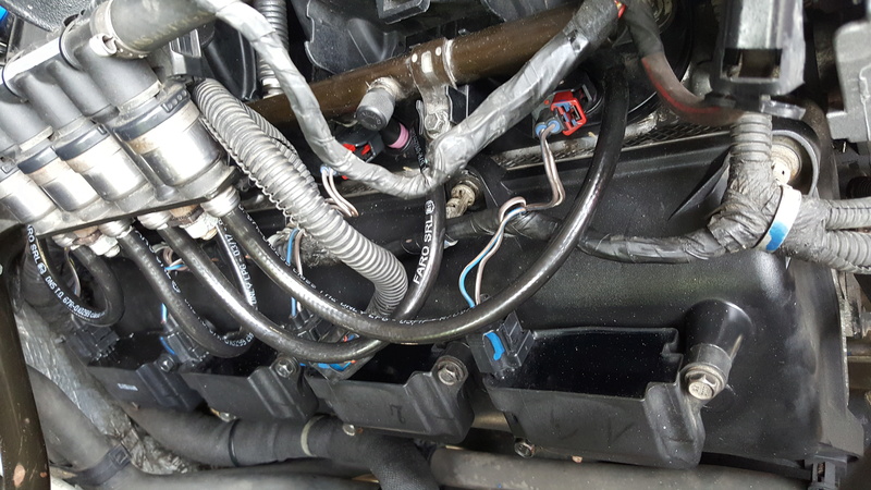

C'est gentil, merci... Je vais regarder si je trouve une référence sur les PDF que je possède sur le Dodge 2006. J'ai fait un cliché du haut moteur hébergeant normalement les solénoïdes où l'on voit les fameux bouchons... Mais il faut que je regarde comment l'insérer...

Et en plus je devrais avoir un MDS mais sans solénoïdes ni branchement... Je peste, je peste!!!Ratés d'allumage! Faisce11

ha attends....!!....je viens de penser !!
ton ram étant un megacab, donc avec un chassis de 2500 ceux la n'ont pas de MDS ni de vanne EGR me semble t'il !!
tu connais ton code moteur ? EZA c'est pour le 5,7L SMPI (donc sans MDS) et EZB pour le 5,7L équipé du MDS
et la famille de ton ram ?? DH ou DR ??

Alors je dirais un EZA, puisque je n'ai pas de solénoïdes... Après c'est un DR!
Le numéro de série est 3D7KS16D26G226842 et je confirme EZA... Par contre DR ou DH je ne suis pas plus sûr DH ou DR parce que sur la plaque j'ai un DH6H81

Je te confirme pas de vanne EGR...
Ratés d'allumage! Empty
MessageSujet: Re: Ratés d'allumage!   Ratés d'allumage! EmptyLun 11 Juin 2018 - 20:08
je confirme aussi que c'est bien un DH
donc tu n'as pas de MDS et pas de vanne EGR.....c'est une certitude
