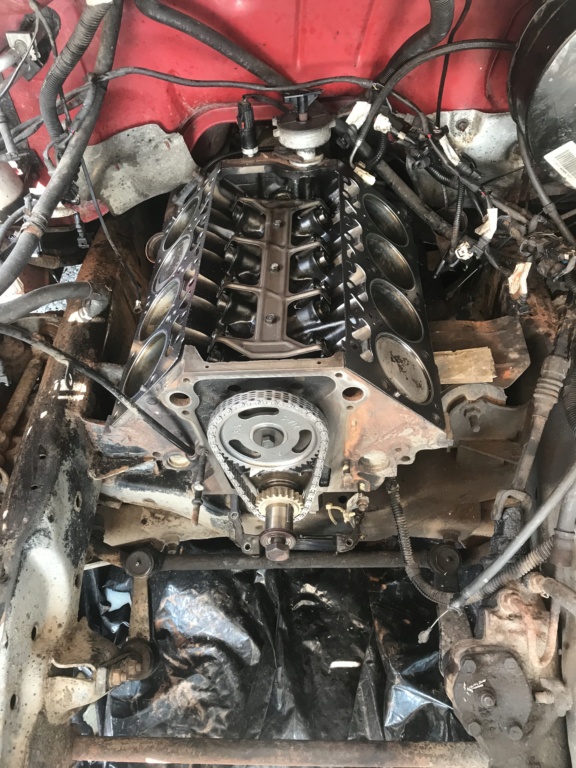

Hello,
J’avais une conso excessive d’huile.
J’ai retrouvé un tas d’huile sur 3 bougies.
J’avais des ratés au niveau de l’allumage déjà a ce moment la.
J’ai changés 2-3 éléments comme :
2 culasses
Set de joint moteur
Pompe à eau
Compresseur airco
Chaîne distri
2 collecteurs
En sois pas mal de taf.
Le ram tourne nikel, j’ai récupéré les cv que j’avais perdu.
Mais au gaz j’ai des explosions dans l’echappement assez conséquente au point où le reniflard qui va du cache culbuteur au servofrein s’enleve (Résultat plus de frein).
Lorsque je roule à l’essence j’ai des petits accoups qui diminuent avec la vitesse.
Je monte à 4000 tours sans problème. Au ralentis tout est nikel.
Il arrive qu’a Chaud le ralenti augmente jusqu a 1200-1400 rpm.
Ram de 98 5.2 v8 boite manuelle

Des remontées d'huile importantes, c'est souvent le signe d'une segmentation fatiguée. Une mesure de compression sur les 8 cylindres aurait été une bonne indication avant de changer de culasses.
Une mesure "à sec", puis une mesure après avoir mis une cuillère à soupe d'huile par cylindre et lancé le moteur au démarreur pour répartir.
Si les compressions remontent, segmentation fatiguée, si peu de changement, voir étanchéité des soupapes et état de la culasse.
Les explosions dans l'échappement sont souvent dues aux imbrûlés qui s'accumulent suite à une mauvaise combustion (prob d'allumage ou compression trop faible). Au final, quand un cylindre allume correctement, il met le feu à ce qui s'est accumulé dans l'échappement, et l'explosion provoquée peut remonter dans les cylindres, avec les soucis que tu constates.
Fais déjà une mesure des compressions, ce sera un bon indicateur... Wink
