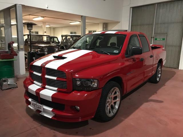

THE BEEAST a écrit:
Déjà, il serait bien de savoir sur quelle année tu veux partir.....bon c'est vrai que c'est limité: 2004 2005 ou 2006 (la face avant des 2006 est différente des autres)
et aussi double cab ou simple....sachant que tous les double cab sont en boite auto 4 rapports et les simples boite manuelle 6 rapports
je voudrai bien un double cab, mais j'ai peur d’être déçu par la boite auto... et j'aime bien sentir que je garde le contrôle, même si c'est sport avec ce genre d'engin Laughing
Pour l'année, j'ai pas de préférence mis a part que je préfère la première face avant
Sinon si il y a une année a problème,j'aimerais bien l’éviter...
un camion dans ce style là, ca serait top:
