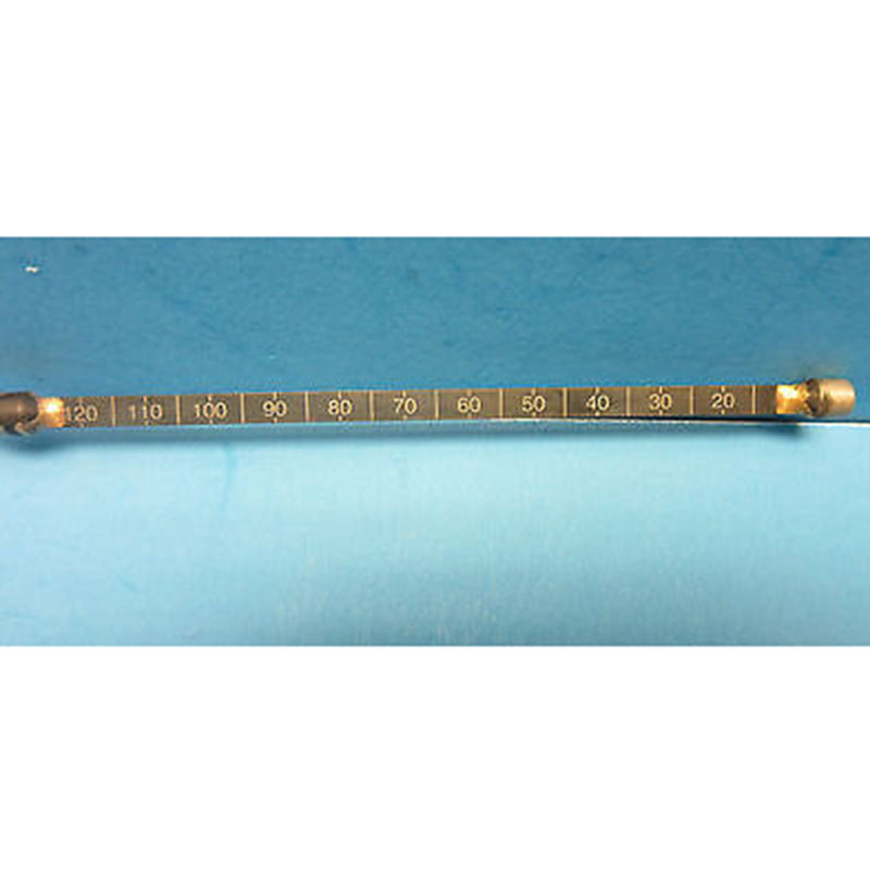

Pour la jauge , une vielle jauge avec un coup de pointeau tous les 10 mm feras très bien l affaire, tant qu'elle tape le fond du carter.Nos 2 Dodge Caliber , diesel et essence - Page 4 B994c311
Nos 2 Dodge Caliber , diesel et essence - Page 4 Empty
MessageSujet: Re: Nos 2 Dodge Caliber , diesel et essence   Nos 2 Dodge Caliber , diesel et essence - Page 4 EmptyMar 14 Nov 2017 - 2:36
http://www.zeblog.co http://www.zeblog.co Jordan
