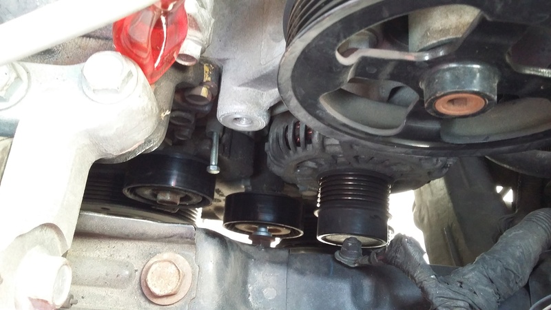

| bonjour voila un petit tuto pour changer sa courroie pour info caliber essence 118000 kms pour cela j ai monté le véhicule sur des plots pour pouvoir passer dessous pas utile d enlever la roue,enlevé le cache sous le moteur coté droit,et déplacer le bocal de liquide de refroidissement  les ref des galets  la courroie  prendre une cles de 18 a oeil coudé placé la sur le galet tendeur et tourner dans le sens contraire des aiguilles d une montre et y placer une petite vis(ici du 5 mm) dans le troue pour bloquer le tendeur le faire par dessous car plus de place puis enlever la courroie par le galet du dessous  ensuite enlever le galet du haut et du bas car le galet enrouleur se trouve au milieu   une fois enlevé déposer le galet tendeur avec une cles de 13 mm plus une petite ralonge ici petit coffret facom avec une cles a pipe pour faire un levier le dévisser par dessous et par dessus retirer le par dessus car dessous sa ne passe pas    une fois enlevé mettre le nouveau en place avec sa pige. ici les deux galets un de 65mm et l autre de 70 mm, pour le 70 mm galet du dessous pas de soucis par contre celui du dessus il y a une petite modif a faire sur les deux coupelles il faut enlever le petit retour de celle ci car elle bloque le galet (defaut signalé a RLD )  a gauche origine a droite le nouveau  coupelle rectifié sur le galet de 65 mm rien de grave mais a faire attention  une fois le tendeur et galets remonté mettre en place la nouvelle courroie ici avec clim  je lai mis en place et fini par le galet du dessous plus confortable a remettre ensuite prendre une cles a oeil coudé de 15 placé sue le nouveau tendeur faire levier pour enlever la petite pige du galet tendeur relacher doucement controler le bon placement de la courroie sur les galets et poulies remettre le bocal de refroidissement en place mettre le moteur en marche controlé que tous est ok et replacer le cache plastique sous le moteur droit voila fin de l intervention |

| bonjour bon voila des nouvelles suite au defaut de coupelles signaler à RLD ils m on contactez par téléphone pour me proposer un envoie d un autre galet d origine pour palier à ce petit soucis je tien à signalé le professionalisme et la rapidité de réaction de cette société bravo à eux voila 4 jours après colis envoyé gratuitement merci RLD  |

| Ha super, plus qua le changer ou tu le garde tu veut bien mettre la référence du bon, si c'est celui du carton? _________________________________________________________________________________________________________________________________________ Papy le chti59  |
baroudeur01
Nombre de messages : 70 Age : 55 Localisation : Miribel 01 Véhicule : Dodge Caliber 1.8 se de 2008 Date d'inscription : 09/02/2013
 | Sujet: Re: TUTO : remplacement courroie et galets Dodge Caliber essence Ven 14 Avr 2017 - 18:37 | |
| je l ai changé ce matin et la bonne ref c est celui du carton mopar,pour l autre galet 70 mm sur rld il est bon donc a préciser lors de la commande il y a le tendeur+son galet ok le galet 70 mm ok et le galet 65 mm mopar voila pour ceux qui on leur courroie a changé ,j ai changé les mien à 118000 kms et les galets commencaient a être fissuré voir sur la photo  celui de gauche |
