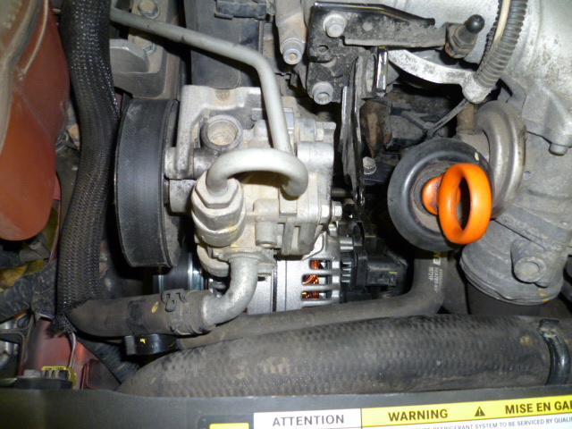

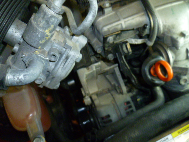

Voici son emplacement, juste en dessous de la pompe de direction :
Remplacement alternateur Dodge Caliber 2.0 CRD P1010711

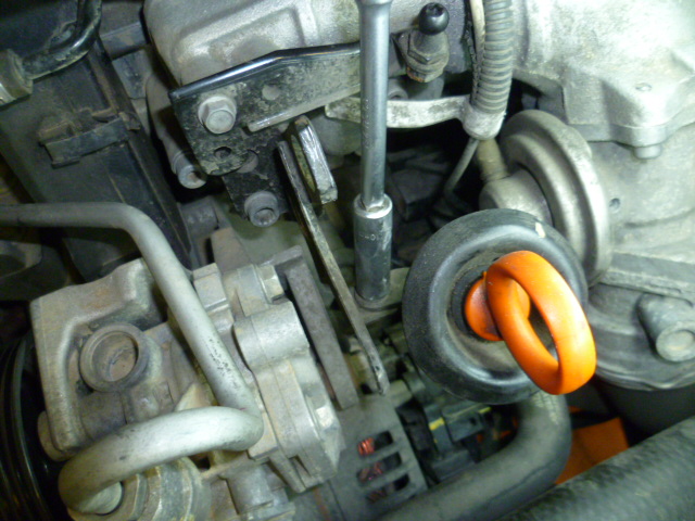

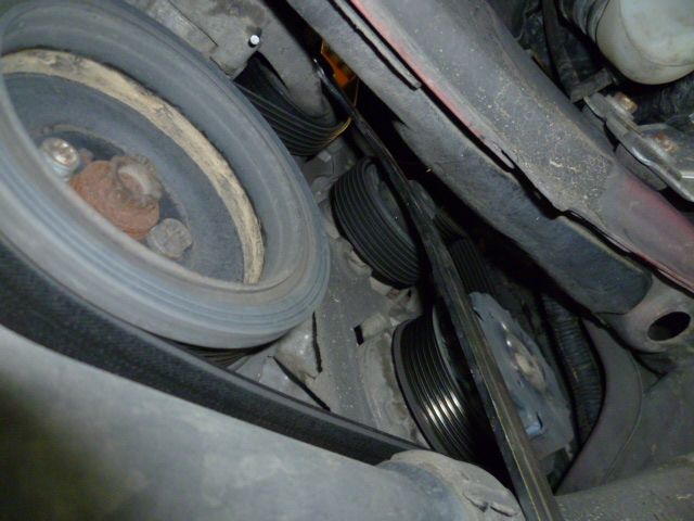

A l'aide d'une clé de 17 et d'une pige 3mm détendez le galet tendeur de la courroie d'accessoires et enlevez celle-ci :
Remplacement alternateur Dodge Caliber 2.0 CRD P1010713
Vue sur la pige à placer :
Remplacement alternateur Dodge Caliber 2.0 CRD P1010714

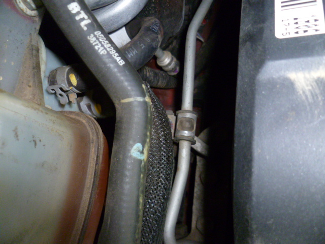

Dégagez la durite de turbo :
Remplacement alternateur Dodge Caliber 2.0 CRD P1010715

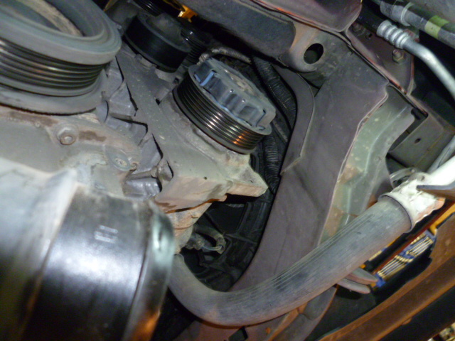

Une fois celle-ci enlevée, l'accès au compresseur de clim devient plus facile :
Remplacement alternateur Dodge Caliber 2.0 CRD P1010716

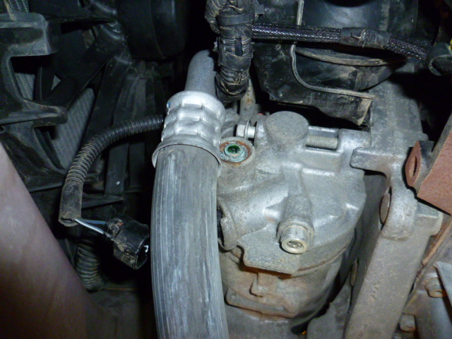

Enlevez les 3 vis de fixation du compresseur de clim ( clés et racagnac de 13 ) ainsi que le connecteur du compresseur :
Remplacement alternateur Dodge Caliber 2.0 CRD P1010717

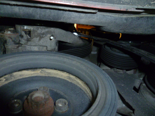

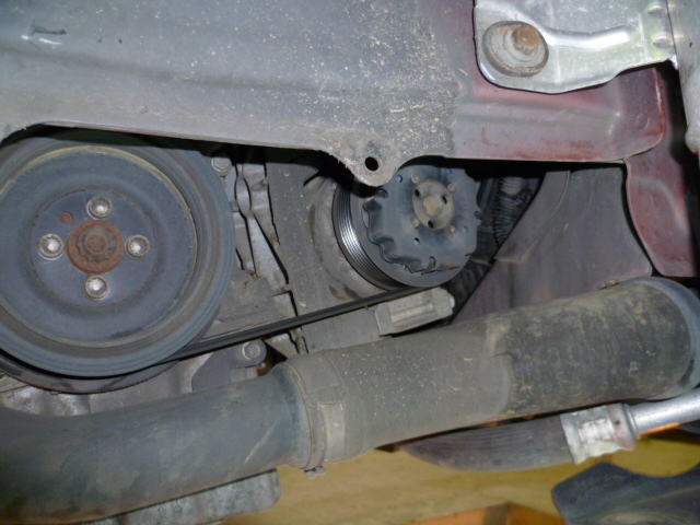

On repasse sous le moteur pour extraire la poulie fixe de la courroie d'accessoires, il faut enlever le petit cache en plastique pour avoir accès à la vis de 13 :
Remplacement alternateur Dodge Caliber 2.0 CRD P1010722

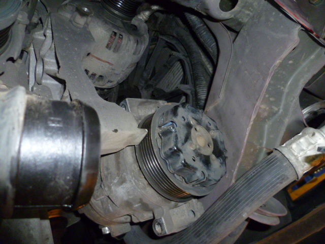

Commencez ensuite à faire descendre délicatement le compresseur de clim en faisant très attention à ne pas abimer la poulie :
Remplacement alternateur Dodge Caliber 2.0 CRD P1010724

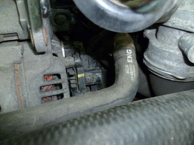

Enlevez le connecteur de l'alternateur (pas facile) :
Remplacement alternateur Dodge Caliber 2.0 CRD P1010725

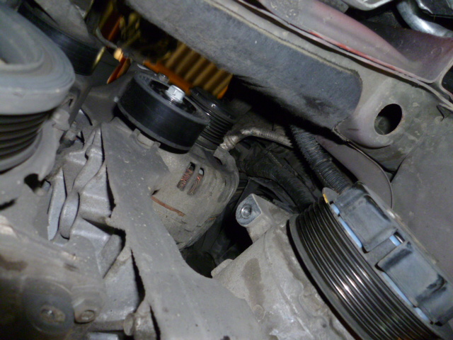

Une fois le compresseur de clim descendu, il permet d'avoir accès aux 2 vis de fixation de l'alternateur (vis de 13) :
Remplacement alternateur Dodge Caliber 2.0 CRD P1010726

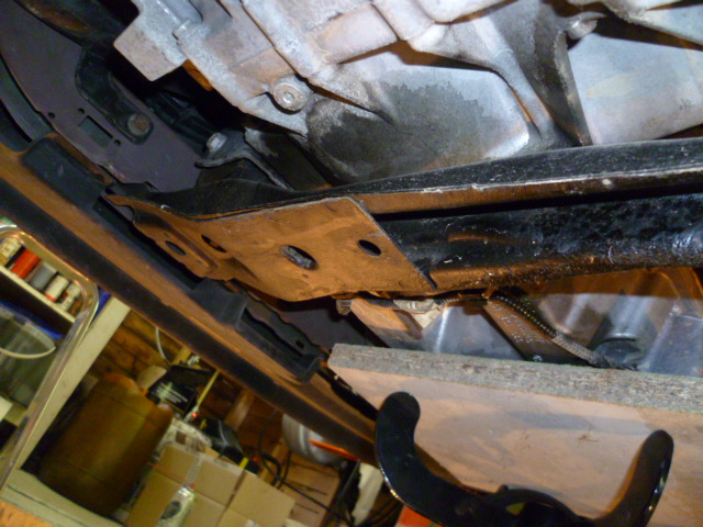

Exclamation La vis inférieur ne sais pas sortir car elle est bloque contre le longeron.
Il faut donc pouvoir soulever légèrement le moteur pour pouvoir extraire celle-ci.
Pour ce faire, il faut enlever le support sous moteur :
Remplacement alternateur Dodge Caliber 2.0 CRD P1010727
Afin de soulever le moteur, j'ai du utiliser un cric chandelle.
La vis de l'alternateur est enfin accessible :

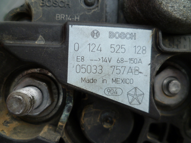

A titre d'information, voici la référence d'un alternateur d'origine :
Remplacement alternateur Dodge Caliber 2.0 CRD P1010732
