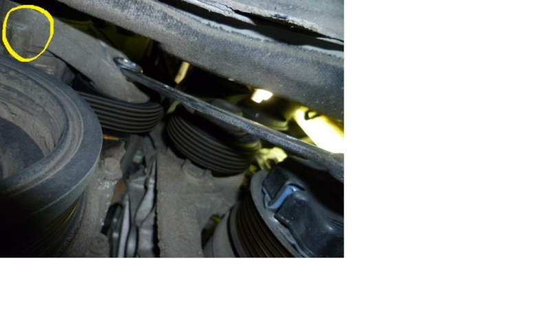

Une fois la courroie enlevée, l'idéal est d'introduire une petite pige pour bloquer le galet tendeur.
Une pige de 3 cm de long et de 3mm de diamètre fait très bien l'affaire.
Le trou de pigeage se trouve dans la partie jaune entourée :
Remplacement d'une courroie d'accessoires Caliber 2.0 CRD Courro10
