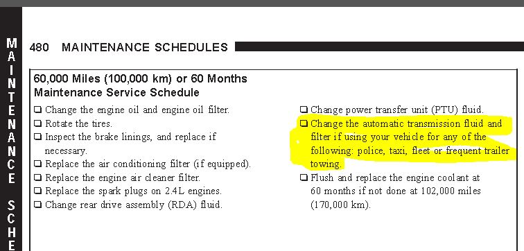

 | Sujet: Re: saccades au redemarrage d'un feu ou stop Mer 31 Oct 2012 - 23:06 | |
| Sur la notice du Journey (pages maintenance) .... idem pour mon PT ....  |

| et en utilisation normale, ils preconisent combien de bornes ? _________________________________________________________________________________________________________________________________________ Si vous voulez voir mon Cube, cliquez -----> MON NITRO  |
Nombre de messages : 11464 Age : 70 Localisation : Fouras les Bains Charente-Maritime Véhicule : ex Dodge Nitro Sxt BA, ex Chrysler PT Cabrio BA, Lancia Delta Gold 120, Fiat 500C dualogic Date d'inscription : 19/11/2011
 | Sujet: Re: saccades au redemarrage d'un feu ou stop Mer 31 Oct 2012 - 23:25 | |
| pas trouvé ! ça s arrete à 190000 km ! pour le PT toutes versions essence automatiques , c est tous les 100000 kms ...
donc, tous les 100000 ...c est bien ... huile et filtre bva |
