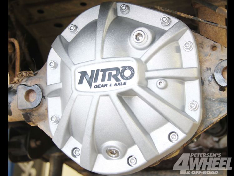

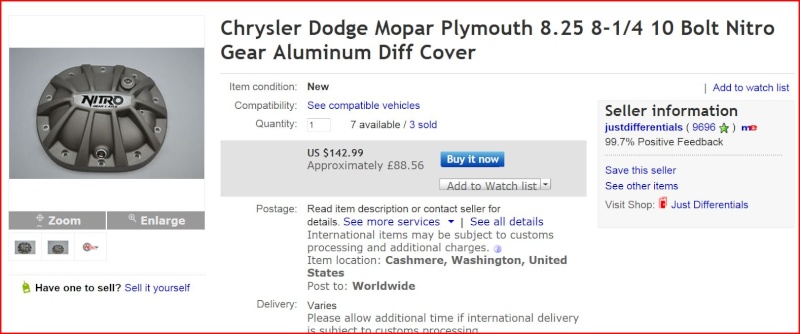

Aprés ce test tu peux en déduire que tu n'a pas de différentiel à glissement limité !
Mais tu dois te conformer à l'huile prescrite 75 W 140 pour le pont AR / et 80 W 90 pour le pont AV .
Que tu mets une huile LS ou un additif LS (Limited Slip ) dans un pont qui n'a pas de différentiel à glissement limité ce n'est pas grave . C'est le contraire qu'il est ! (ne pas mettre additif pour un glissement limité)
En ce qui concerne le "cover " toujours pas sur du modéle ? Mais on le trouve sur Ebay (pas donné + frais d'envoi+ certenement frais de douane )
