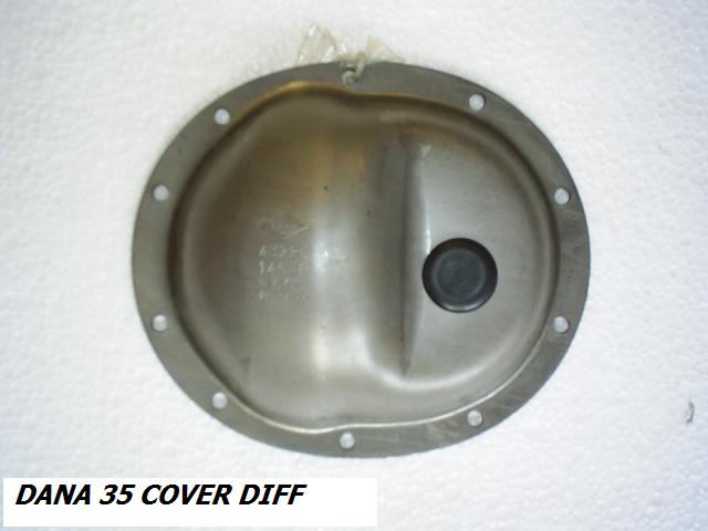

Une aubaine pour notre Nitro , encore un truc de ouf !
http://www.justdifferentials.com/index.php?main_page=index&cPath=28_70
Sur le site de justdifferentials.com , il existe des couvercles de ponts AR qui sont super, voir avec tête de belier Dodge ou marqué Nitro ! Mais attention Nitro gear est la marque du fabricant et ne veut pas dire que c'est pour un DODGE NITRO !
J'ai fais des recherches pour savoir si un de leurs "cover" avaient une affectation pour le Dodge Nitro , mais je n'ai pas trouvé , ils ont beaucoup pour Jeep ! Je pense que le pont AR du Nitro vient aussi de Jeep ? Mais pas sûr ? Si quelqu'un connait la carastéristique de notre pont AR ?? Moi j'en déduis que c'est un DANA 35 scratch et vous ? il faudrait être sûr ! pour pouvoir acheter j'ai vu qu'il prenaient Paypal,mais pas vu encore si ils envoient sur l'Europe.
Non seulement leurs couvercles ont un look d'enfer ,mais surtout ils ont un bouchon de vidange ! cheers que du bonheur !
