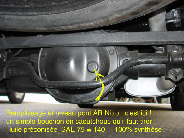

Pour le vidange je ne sais pas ! mais le remplissage c'est ici !
vidange ponts???? Huiled10

Aujourdhui j'ai vidangé le pont arrière de mon Nitro SE.
Alors : il y a bien un bouchon pour le remplissage, mais pour la vidange, il faut démonter la "gamelle".
Ce qui veut dire qu'il faut remettre aussi un joint. Vraiment pas très pratique tout ça. Il faut prévoir au maximum 2 litres de lubrifiant + 1 additif.
