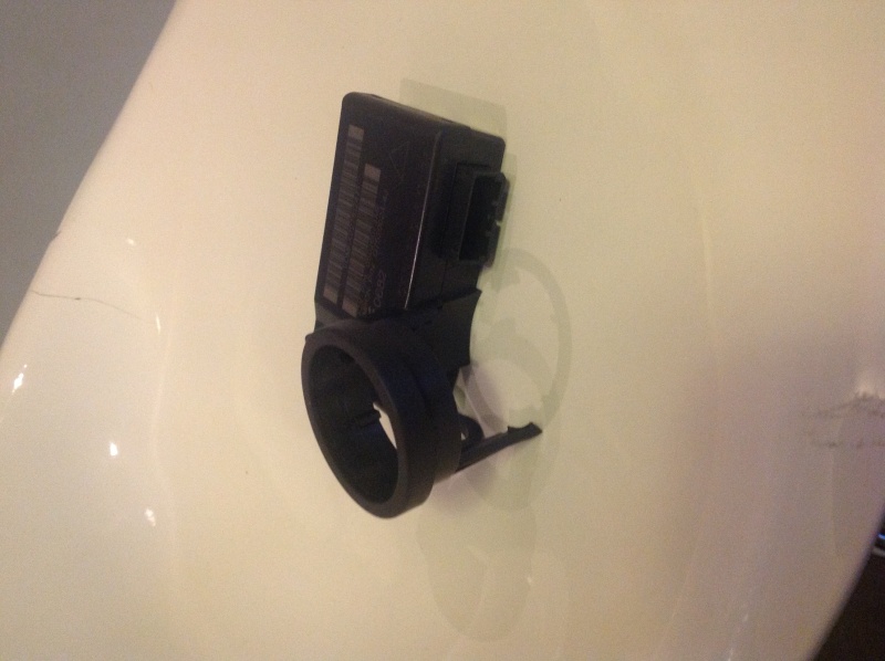

Voilà la pièce en photo
Kris666 le numéro de série est 05026073AR
DEMARRAGE ALEATOIRE DODGE NITRO - BESOIN DE VOTRE AIDE - Page 3 Image110
DEMARRAGE ALEATOIRE DODGE NITRO - BESOIN DE VOTRE AIDE - Page 3 Empty
MessageSujet: Re: DEMARRAGE ALEATOIRE DODGE NITRO - BESOIN DE VOTRE AIDE   DEMARRAGE ALEATOIRE DODGE NITRO - BESOIN DE VOTRE AIDE - Page 3 EmptyMer 31 Oct 2012 - 20:40
merci et tu sais ou elle se trouve dans la voiture ?
pret du volant je suppose !

Oui c.est derrière le tableau de bord

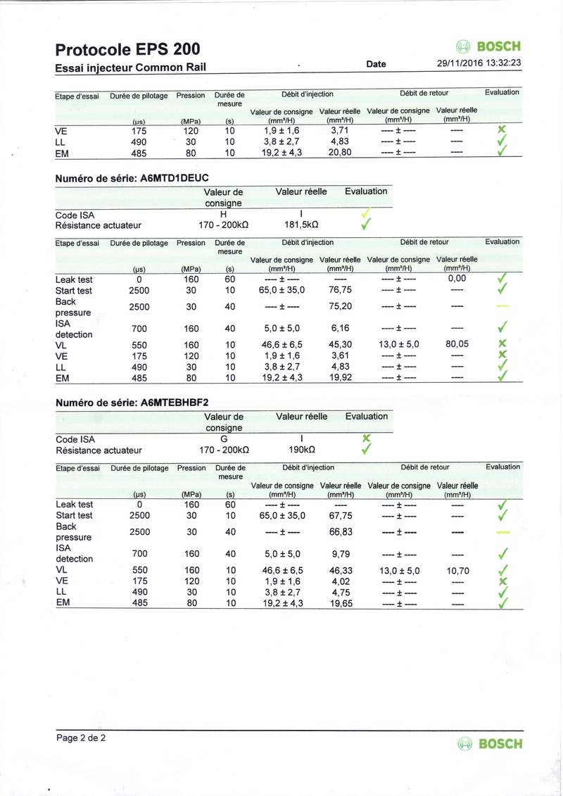

Bon j'ai récupéré mes injecteur après contrôle (146 euros ttc) avec achat des 4 joints cuivre d'injecteur inclus.
Alors le probleme vient de là ! 3 sont hs au "demarrage" des valeurs de retour à respectivement :
Numéro 1 : 134,84 mm3/H
numéro 2 : 93,45 . "
numéro 3 : 80, 05 . "
numéro 4 :10,70 " le seul dans les normes la norme etant "accrochez vous bien !
entre 13 +- 5,0 mm3/Heure ! ! ! Shocked
ça veut tout simplement dire qu'il n'y a pas assez de go injecté au demarrage une trop grande quantité de go repart direct dans le retour .
Il y a aussi quelques autres consignes qui ne sont plus dans les clous,mais moins problematique.
Résultat des courses chez Ad à Chartres c'est 345 euros l'injecteur (certifié Bosch et garantie) contrairement à ce que j'ai trouvé sur le net à 270 et surtout personne ne voudra me rentrer les codes IMA dans le calculateur et sans eux autant garder mes injecteur naze et demarrer au start pilote.
A la sortie il me compte une heure de MO dépose/repose + codage (compte tenu que je viens de leur faire faire le test toussa ... ) en gros 1530 euros la blague tarif d'amis ,mes cadeaux seront moins gros que les leurs à Noel c'est tout!
Pour rire, je suis repasser chez Fiot pour demander un devis rapide, alors chez Jeep c'est autour de 1000 euros l'injecteur + 2 heures de Mo, le gars au comptoir que je commence à connaitre un peu m'a meme dit que eux aussi ce fournisse chez Ad et non Jeep car à 1000 balle le bout personne achéte... il était meme prêt à s'alligner sur le tarif Ad à quelques chose prêt !
J'ai trouvé ça correct de sa part ils ont aussi un atelier à faire tourner et ce ne sont pas eux qui fixe les tarifs Jeep.
Maintenant il faut que je remonte mes injecteur pour amener le Dodge chez Ad, prendre rdv bien sur avec un acompte .
Je joint deux tofs des resultats de contrôle "Protocole EPS 200" pour que vous puissiez voir à quoi ça ressemble.
