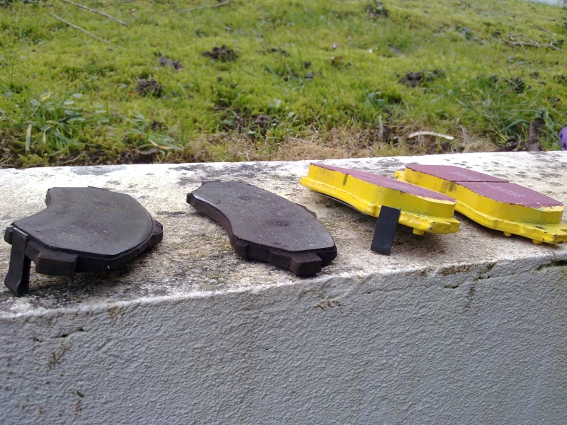

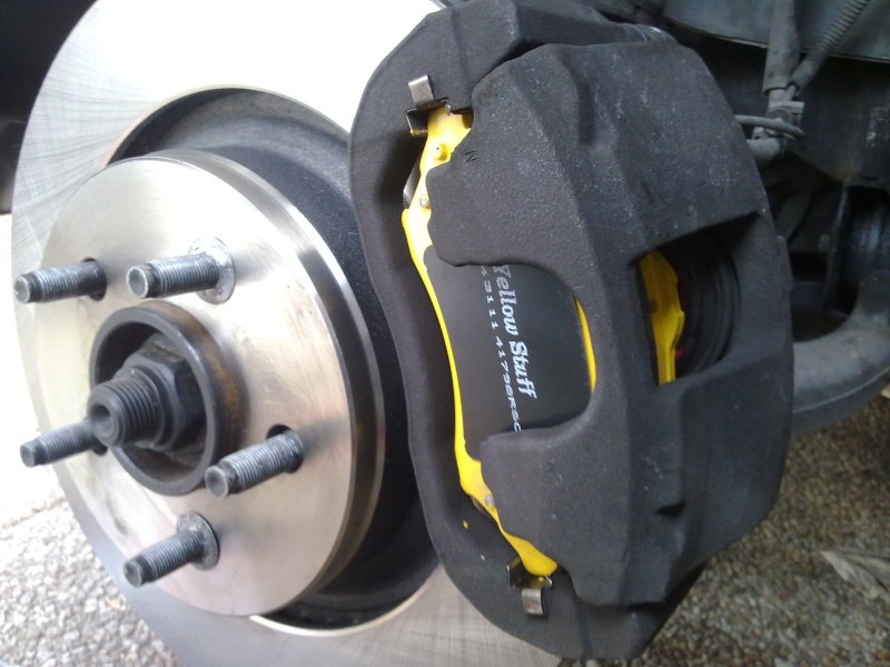

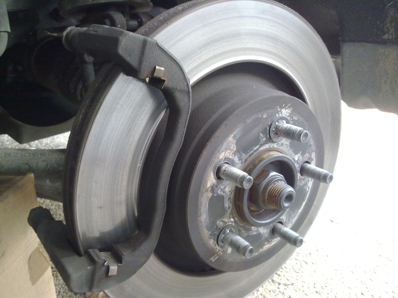

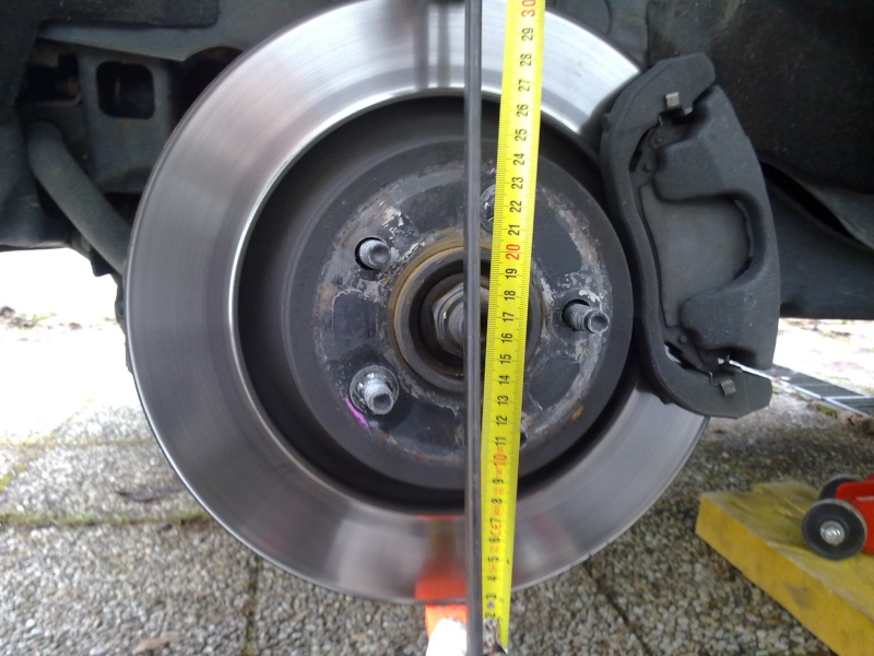

Merci Vinch, pour les infos sur les diametres, les miens sont aussi de 332 mm (SXT FBS2 ba 2010).
Heureusement que j'ai lu puis mesuré.... sinon erreur assurée...mais disques quasi introuvables.
J'en ai pas trouvé en Europe (je veux dire sur le net) mais qu'aux US chez Rockauto.
Pour les plaquettes j'ai pris des EBC Yellow Stuff, les anciennes étaient un peu usées quand même...(DEUX ANS que 42 000KM !)
Sinon ça freine....comment dire....fort. J'ai mis la même chose à l'arrière EBC Yellow.

Effectivement , elles sont pas mal ces plaquettes . Combien ça coute sans indiscrétion ?
Autre chose à tu les couples de serrage des étriers et des disques ?

Les avants je crois que c'était dans les 80 les arrières 60.
Tape EBC brakes, il y a un importateur français qui fait moins chers que EBAY UK
Pour le couple, je n'ai pas de clé dynamo, mais j'ai serré à fond les supports étriers en prenant soin de mettre du loctite rouge. Les étriers flottent ensuite sur les supports, j'ai mis aussi du loctite, pas trop besoin de serrer fort.
Pour les disques pas de serrage, ils s'emboitent sur l'axe puis sont serrés par les jantes.

ca y est, a peine mes disques avant neuf monté que j'en ai deja recommandé un jeu d'avance !
Vu que ce sont des speciaux en taille et que je suis tombé sur une bonne affaire, j'ai pas hesité surtout que je viens de monter de les monter avec des plaqettes ceramiques donc ils vont peut etre s'user plus vite !
Pour rappel, mes disques avant font 332mm (et non 302 comme vous) et a l'epoque, je n'en avais trouvé qu'aux US
J'ai trouvé un vendeur allemand sur Ebay qui vendaient ces deux derniers jeux en promo a 84.90 euros
Je les ai eu apres une ptiote nego a 79€ Laughing
