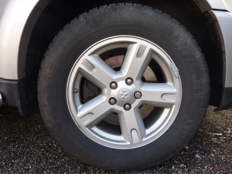

J’en reviens a mon histoire de disques
J’ai pu comparer mon Nitro (gris monté en 17’’) avec le Nitro (noir avec étriers rouge) de Nitro67 monté également en 17’’, la différence est incontestable
Vu d’ensemble
disques de frein - Page 2 P1020610
disques de frein - Page 2 P1020611
Et de plus pres.
Sur le mien, on ne peux pas passer la main entre la jante et l’étrier (l’espace ne fait que 8mm) tandis que sur le noir, on peut passer les doigts (je n’ai pas mesuré mais l’espace dois être environs de 20mm)
disques de frein - Page 2 P1020612
disques de frein - Page 2 P1020613
Une fois que j’aurai remonté mes 20’’, je vous donnerai la cote entre l'etrier et la jante (bien qu'il suffi de faire (2.54 x3)/2 = 3.8cm a rajouté au 0.8 deja mesué ce qui devrait donner un espace de 4.6cm environ pour moi et 5.8cm environs pour un montage standrad), cela vous permettra de regarder quel type de disques que vous avez sans avoir besoin de déposer la roue.

Ben je suis retourné mesuré et comme dit sur le Chat ; le mien je trouve bien dans les 5 Cms d'ecart ... scratch scratch
Avis aux autres , que l'on puisse tirer ca au clair .

Jante 17" : identique à Nitro 67 : +/- 20mm
disques de frein - Page 2 Empty
MessageSujet: Re: disques de frein   disques de frein - Page 2 EmptyLun 28 Fév 2011 - 16:08
bobobss a écrit:
Jante 17" : identique à vinch : +/- 20mm
non non, justement moi je n'ai que 8mm, si tu as 20, tu es comme nitro67 donc disuqye de 302 standard.
d'ailleur, j'ai pu egalement remarqué que les disques de 325mm sont beaucoup plus epais que ceux de 302 !
