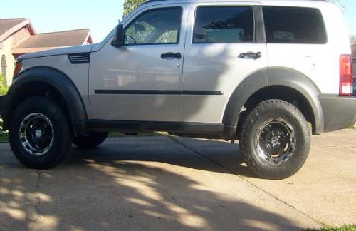

| voila une idée de ce que ca peut donner :   je pense que tu pourras trouvé ton bonheur que sur les site US en achetant un kit body lift complet et etudié pour. Je suis persuadé que tu ne trouveras rien en France ou pays frontaliers pour faire cette modif Ici, personne n'a deja realisé cette modification. Certains l'ont rabaisser (petitpied en autre), voir avec lui ou il a acheté son kit pour voir s'ils vendent pas pour faire l'inverse, le rehausser ! Mais attention, ce que tu veux faire demande pas mal de modif que tu n'imagines peut etre pas. As tu deja eu l'ocassion de faire ce genre de modifs sur d'autres 4x4 ? _________________________________________________________________________________________________________________________________________ Si vous voulez voir mon Cube, cliquez -----> MON NITRO  |

| Ca donne pas mal du tout cette rehausse !! Effectivement jamais vu en vrai, si j'avais un Nitro je tenterais |

| j'aime bien la gueule du NITRO comme ça moi  et les jantes sont pas mal manque plus qu'une méchante peinture là dessus GRRRRR chaud devant ! bonne chance pour tes recherches Vito64 |
