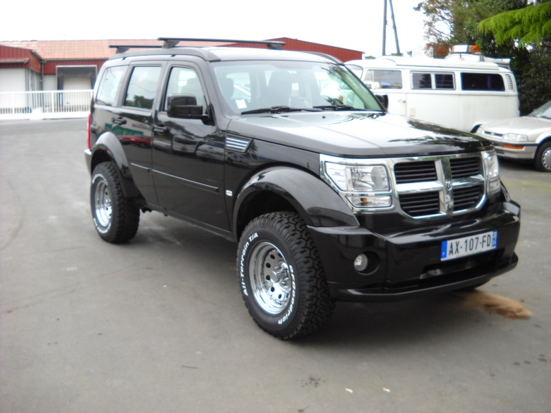

|  Voila ! ouf j'ai egalement fait peindre le bas du parechoc avant et les retros |
 | Sujet: Re: réhausse Nitro Mar 24 Mai 2011 - 11:15 | |
| super...maintenant que tu sais mettre des tofs, tu peux mettre celles prisent de l'installe si tu en as fait ou au pire, nous prendre les passages de roue pour voir a quoi ca ressemble (et puis d'autre du vehicule pendant que tu y es)  ! Et faudrait que tu nous en dise plus sur le kit, prix, difficulté de montage, reglages effectués a l'issu de cette rehausse...bref, tout nous dire quoi ! _________________________________________________________________________________________________________________________________________ Si vous voulez voir mon Cube, cliquez -----> MON NITRO  |

| Ah bein ça y est félicitation pour ton NITRO il est très sympa comme ça ( on dirait un jeep du coup )  et alors niveau sensation de conduite ça le fait |
Nombre de messages : 4637 Age : 56 Localisation : Tout pres de la Belgique Véhicule : Dodge nitro SXT full option / Toyota rav4 / Nissan patrol Date d'inscription : 11/05/2010
 | Sujet: Re: réhausse Nitro Mar 24 Mai 2011 - 13:07 | |
| Pas mal , Par contre ; je vois que tes roues depassent ,(c'est super classe) mais en cas d'accident , ce petit detail fait que tu ne pourra attendre aucune participation de ton assurance car ton vehicule n'est plus au normes . Donc si accident et que tu as des elargisseurs de voies , tu demande au garagiste de te les demonter avant le passage de l'expert de l'assurance . En tout cas beau travail mais on veut un tuto ,plein de tof et tout et tout . @+ |

| saloute a tous ! des infos vite fait les jantes : 8x16 5x114,3 modular chrome à vernir avant montage (déport de 0)! le centrage est un peu plus grand afin de passé les caches moyeux qu'il faut munir de joint toriques pour le centrage du cache chromé (des joint torique de filtre a huile immergé par exemple). Les écrous a acheter par 16 sont des 12X150 bouché de 60° ainsi que 4 ecrous anti vol. il y as des modifs a prévoir sur le parechoc avant la je ferai le tuto les meilleurs pneus pour ce montage c'est les BF GODRICH ALL TERRAIN EN 265/70/16. c'est la plus grand taille qui passera sans rélargisseurs de voies. Le plus important est de trouver quelqu'un qui sait faire des géométrie avec auteur de caisse carrossage arrière ect  |
