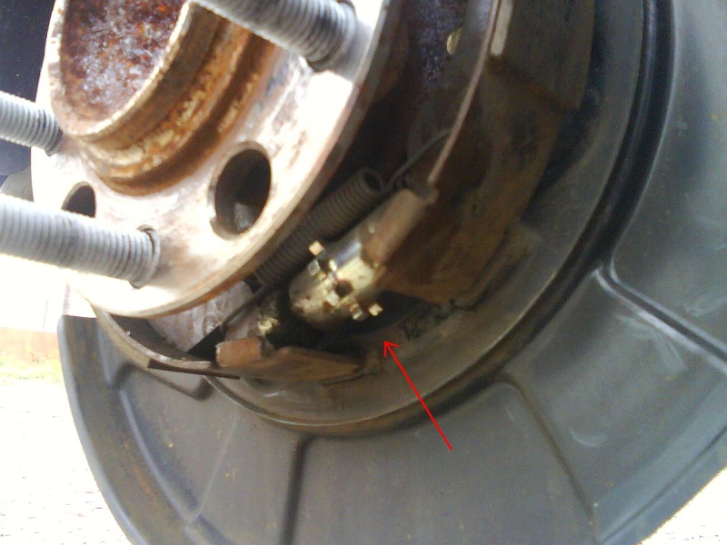

Salut et merci de vos réponses.
Au début, j'ai pensé au frein à main. Je l'ai desséré pour que lorsque la roue tourne dans le vide, il n'y ai plus de bruit de frottement, mais ce n'était pas ça. J'ai aussi testé de lever le frein à main en roulant, mais ce n'est pas ça non plus. Par contre si je freine (sur la pédale de frein) en même temps que je roule, plus de bruit.
J'ai récupéré mes anciens disques arrière(qui ne sont pas voilés eux) avec les plaquettes, je vais donc remettre tout ça pour voir si c'est bien ça. Je vais juste changer les plaquettes pour commencer et si le bruit y est toujours, remettre les vieux disques.
En même temps, je vous met des photos de la molette du frein à main.

Comme promis, voici comment régler la tension du frein à main: Evidemment ça se trouve au niveaux des disques arrières:
Changement Disques et Plaquettes (en photo) - Page 2 Dsc00510
Changement Disques et Plaquettes (en photo) - Page 2 Dsc00511
Il suffit de tourner cette petite molette. Si je me rapelle bien, visser pour rapprocher et dévisser pour écarter les machoires.

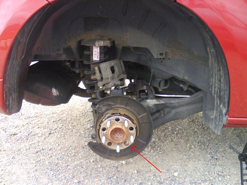

Je me demande soudain si cela ne serait pas le disque qui touche la flasque de protection. du tambour ou celle du disque ?
Regardes s'il n'y a pas des traces de "contact" hors zone prévue.
Autre point, le disque incriminé ne présente-t-il pas des résidus collés (acier ou autre) sur sa face cachée ?

Non, ce n'est pas la flasque de protection (tu parle bien de la petite plaque fine en fer qui englobe le disque?) car j'ai de suite pensé à ça, mais une fois la voiture sur chandelles et en faisant tourner la roue dans le vide il n' avait aucun frotement.
Pas de traces sur l'intérieur du disque non plus (résidus ou sillons).
Il y a quand même un petit truc qui m'a fait tilt quand j'ai lu le post de Wallaroo; sur les plaquettes d'origine, il y a bien des petites lamelles au dos des plaquettes mais je n'ai pas fait attention si elles étaient sur celles que j'ai acheté. Il faudrai que je vérifie.
Depuis une semaine je n'ai plus ce bruit. Donc je suis rassuré; ça m'embète un peu d'avoir acheté les disques arrière et de ne pas pouvoir m'en servir, mais pour l'instant je vais rouler comme ça pendant un petit moment car depuis la fin de l'été j'ai l'impression d'avoir fait plein de réparations dessus (peinture PC avant et arrière 400€, Disques 300€ que j'ai démonté 4 ou 5 fois sur plusieurs semaines et je vous assurre que j'ai plus besoin du tuto lol! )

El-Doug a écrit:
Je ne vois pas vraiment de quoi tu veux parler?
oui, je sais, pas facile a expliquer...
El-Doug a écrit:
Mais en voyant la photo, peut etre la position des trous peut m'indiquer le sens de rotation, dans ce sens je pense (suivzez la fleche noire):
...mais voila ou je voulais en venir.
Donc pour moi, tes fleches represente le sens de rotation (en marche avant bien evidement Laughing ) et c'est bien dans ce sens qu'il faut les mettre.
Si vous voulez voir mon Cube, cliquez ----->Changement Disques et Plaquettes (en photo) - Page 2 Panneau-tournant-danger   MON NITRO   Changement Disques et Plaquettes (en photo) - Page 2 Panneau-tournant-danger

El-Doug a écrit:
en voyant la photo, peut etre la position des trous peut m'indiquer le sens de rotation, dans ce sens je pense (suivez la fleche noire):
Euh... en y réfléchissant bien, je pense que ma réflexion n'a aucun sens. N'importe lequel des deux disques que l'on monte de n'importe quel côté tournera forcément dans le même sens... enfin je crois... je suis en train de m'embrouiller l'esprit là... Suspect
Changement Disques et Plaquettes (en photo) - Page 2 Empty
MessageSujet: Re: Changement Disques et Plaquettes (en photo)   Changement Disques et Plaquettes (en photo) - Page 2 EmptySam 22 Jan 2011 - 19:00
la logique voudrait que tu es un droite et un gauche pour que le dessin des trous aillent dans le meme sens ....
Fait un dessin sur une feuille tu comprendras
Si tu as deux disques identiques, forcement le dessin des trou de ventilation ne seront pas dans le meme sens a droite comme a gauche une fois monté sur la voiture !

tiens, pour en revenir a ton probleme de droite/gauche, tu pourras t'apercevoir sur cette photo que les disques (montrant la meme face) ont bien des trous et rainures orientées differemment pour le coté droit et coté gauche
Changement Disques et Plaquettes (en photo) - Page 2 E8c9_110
El-Doug
El-Doug
Localisation : 31
Véhicule : Caliber
MessageSujet: Re: Changement Disques et Plaquettes (en photo)   Changement Disques et Plaquettes (en photo) - Page 2 EmptyLun 24 Jan 2011 - 12:56
Effectivement sur cette photo on vois la difference. Sur celle que j'avais posté c'etaient les même disques. Mais en fait on s'est éloigné du problème car pour en revenir au couinnement de mes disques arrière, ce sont ceux d'origine donc non percés. Il faudrauit que je redémonte tout pour vérifier, et regarder par la même occasion mes disques percés si je n' avais pas inversé le montage (on s'y perd a force)
En tout cas merci de tes conseil Super Vinch. Cette fois ci c'est moi qui t'enverais un chèque de remerciement (pas pour le concours photo... lol! )
ok, je savais plus trop non plus des quels on parlait scratch mais je voulais aller au bout de mon explication qui etait un peut foireuse....ca peut servire a d'autres Laughing
Si je peux continuer a apporter ma pierre a l'edifice, c'est toujours avec plaisir
ok, je t'envoie mon adresse en MP lol!
sinon, pour en revenir a ton probleme initial, a savoir un bruit dans les freins arriere, je ne vois pas ??? ...peut etre tes plaquettes dans l'etrier mais j'y crois pas trop !
