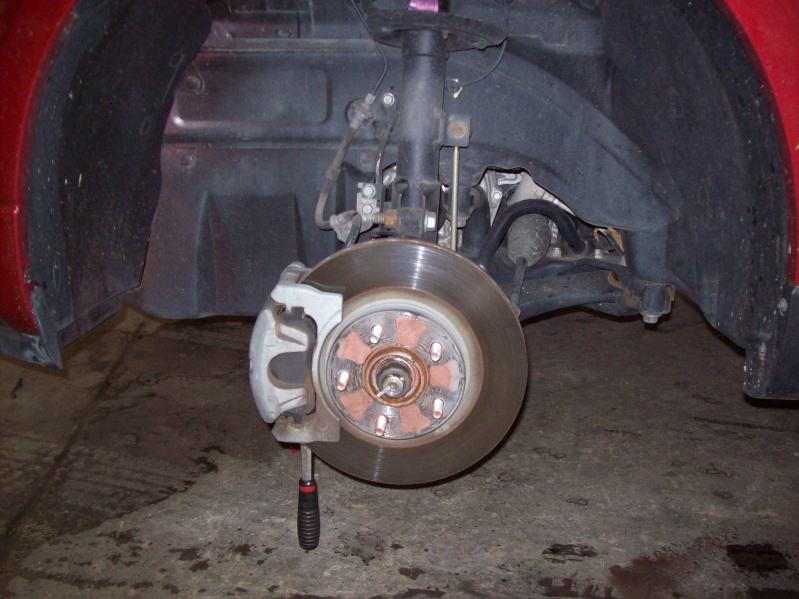

Terminez d'enlever les écrous ainsi que la jante. Voici ce que vous obtenez:
Changement Disques et Plaquettes (en photo) 100_1013

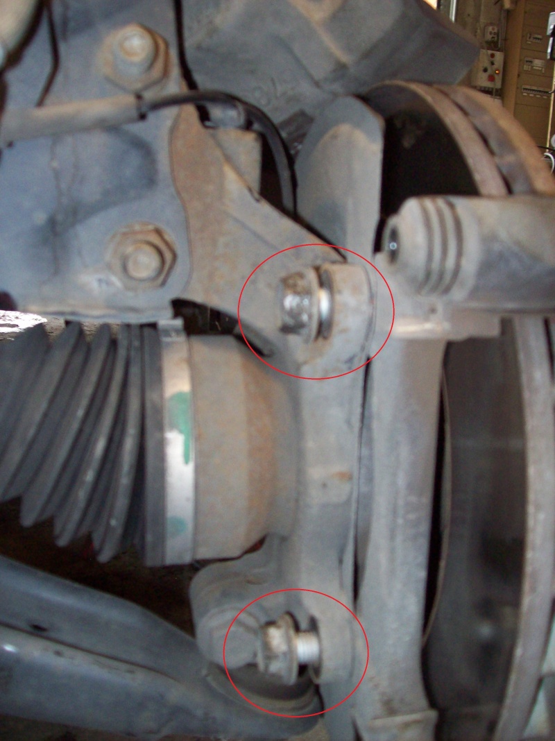

Enlevez les deux vis du porte étrier avec la douilles de 18; pour celle du haut prévoyez une petite rallonge:
Changement Disques et Plaquettes (en photo) 100_1017

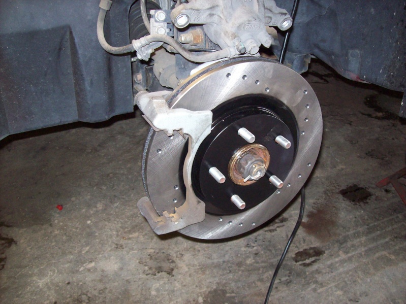

Placez maintenant le disque neuf (au besoin le dégraisser avec un chiffon et un produit dégraissant avant de le placer)
Changement Disques et Plaquettes (en photo) 100_1112

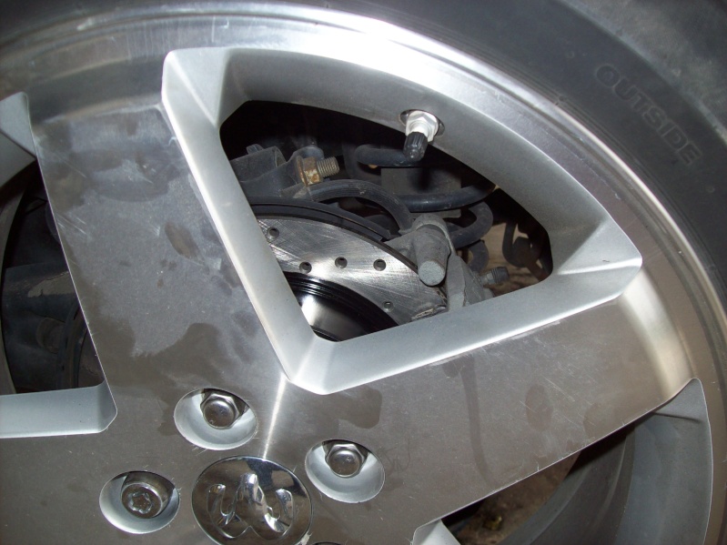

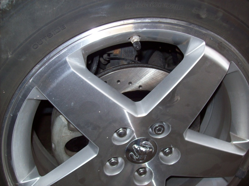

Petit plus de ces disques percés, en plus de refroidir plus facilement ils donnent un petit style racing que j'adore
Changement Disques et Plaquettes (en photo) 100_1120Changement Disques et Plaquettes (en photo) 100_1121
