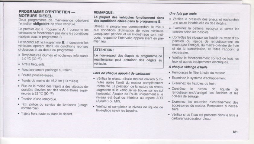

@bull64
Voila les tableaux des programmes d'entretien pour le moteur diesel 2.8CRD
Distribution 100 000 KM!!! - Page 6 Numzor14
Distribution 100 000 KM!!! - Page 6 Numzor15
Distribution 100 000 KM!!! - Page 6 Numzor16
Suite sur prochains posts
