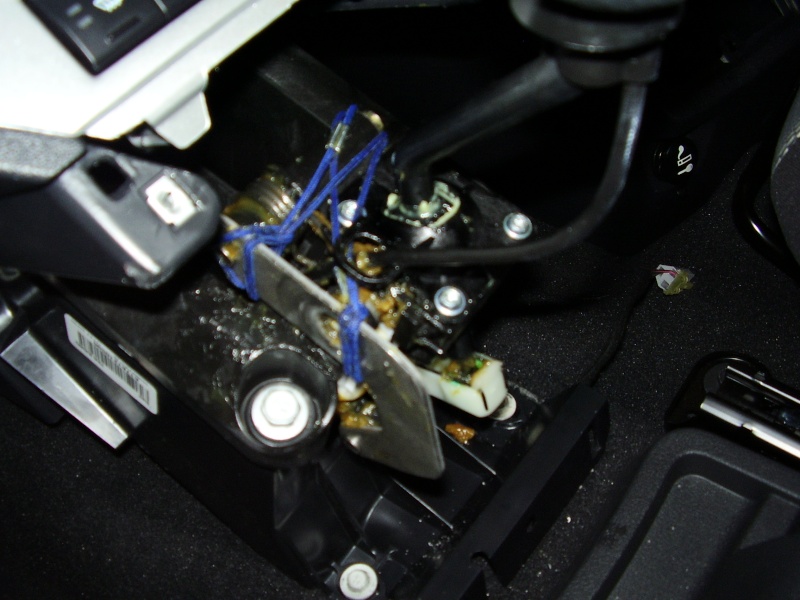

 | Sujet: Re: Rubrique : BRUITS DE FINITION Jeu 7 Aoû 2008 - 17:40 | |
| CALIBER BOITES 6 VITESSES - MOTEUR 2.0 CRD Grésillements ressentis dans le levier de vitesse en accéleration surtout en 3' vitesse. CAUSE POSSIBLE : Mécanisme du levier qui vibre sur le support et/ou câbles de boite de vitesses qui vibrent. SOLUTION : Forcer le mécanisme à rester contre son support à l'aide " d'élastiques " + pose d'une cale en mousse sous les câbles derrière la console centale. PROCEDURE à SUIVRE : Le support à améliorer :  Il est préférable de déposer la console autour du levier de vitesse pour effectuer l'opération, elle ne tient qu'avec 2 vis et ensuite elle est clipsée. Pose d'un élastique ( j'ai utilisé ceux que l'on met pour maintenir les cheveux - +/- 6 cm de diamètre )   D'un deuxième :  Ecartez légèrement la moquette sous la console centrale pour avoir accès aux câbles de la boite de vitesses.  Mise en place d'un bloc de mousse pour maintenir les câbles et éviter ainsi qu'ils ne vibrent ( vu entre le dessous du tableau de bord et le dessus du tunnel d'échappement - il suffit de suivre les câbles )

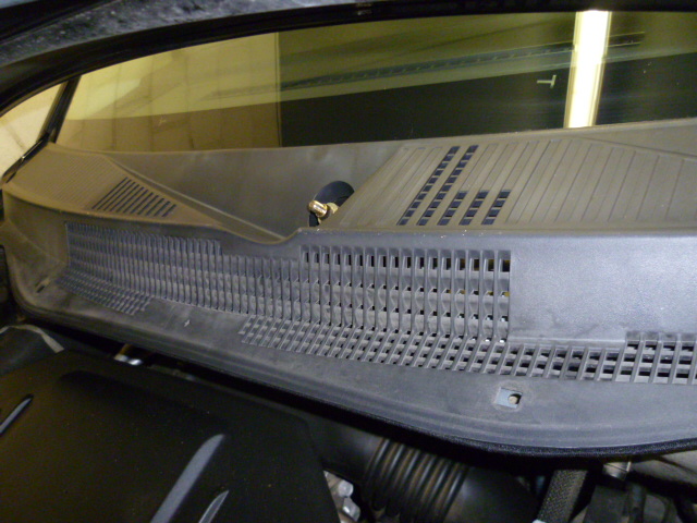

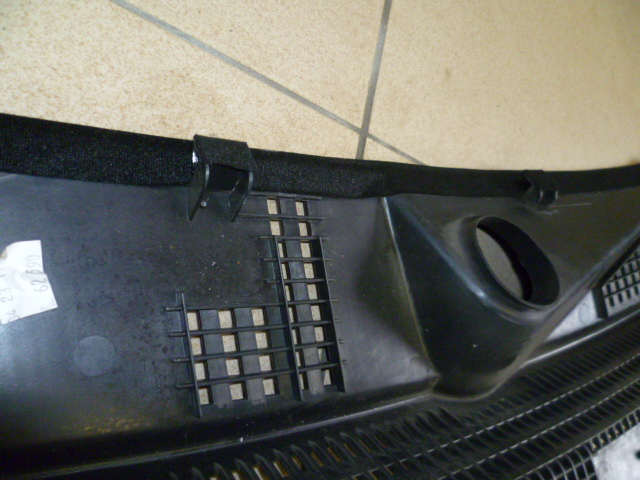

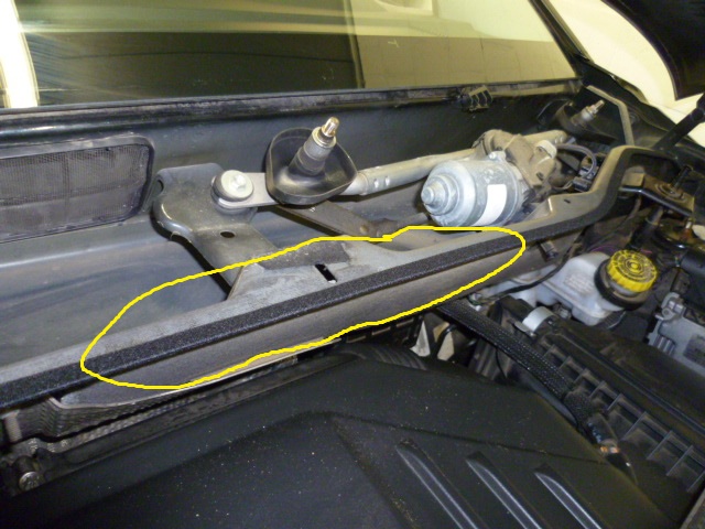

 | Sujet: Re: Rubrique : BRUITS DE FINITION Sam 3 Déc 2011 - 11:38 | |
| CALIBER TOUS TYPES Défaut : Grésillement à hauteur de la planche de bord et du pare-brise, souvent provoqué lors d'un appui du véhicule dans un virage ou sur mauvais revêtement. Cause : Grille d'auvent qui grince du à un encrassement entre celle-ci et le pare-brise. Remède : Dépose de la grille d'auvent + application d'un feutre autocollant. Le bruit est localisé dans cette partie (à gauche ou à droite):  Déposez les balais d'essuies glaces ainsi que les 3 vis de fixation de la grille d'auvent. ( 2 écrous de 13 derrières les capuchons + 3 vis en croix + 1 clip ) :  Dégagez la grille :  Voilà la cause du grincement, l'encrassement du aux poussières qui se sont accumulées   Nettoyez cette zone :  Ainsi que le dessous de la grille d'auvant et appliquez ensuite le feutre anti-bruit. J'ai enlevé l'ancien joint qui se décollait de toute façon :   Mise en place du feutre anti-bruit :  N'oubliez pas aussi les supports :  et ici aussi :  Il suffit ensuite de tout remonter et de maintenant profiter du silence  |
