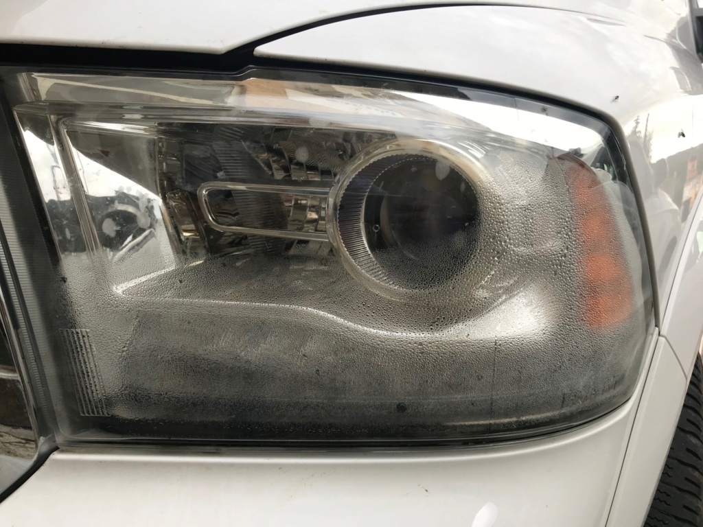

je reviens vers vous pour un autre soucis sur mon RAM longhorn 2014 … décidément!
Mes optiques prennent l'humidité à chaque pluie.
Optiques qui prennent l'humidité Img_8910
je l'ai signalé au garage qui m'a dit que c'était un problème récurent de Dodge !
il m'a conseillé de faire un cordon de silicone.
J'en ai fait un petit pour tester, ça prend l'eau encore. (je suis menuisier alu, donc je pense savoir un peu faire lol !)
Avant de bien le charger en silicone, je me demandais s'il n'y avait pas autre chose à faire.
Quand je verse un peu d'eau sur le haut de l'optique, l'eau rentre par le joint entre la verre et la coque plastique noire, on voit le joint qui n'est pas bien en position, mais j'hésite à essayer de désolidariser la coque du verre pour y remédier car j'ai peur que je ne puisse plus étancher au remontage. D'ailleurs j'ai lu que pas tous les mécanos étaient aptes à le faire, donc encore moins moi.
Avez vous une idée ? .. à part le silicone périphérique ou autre collage de chambre à air ?
La seule solution pour lui est de prendre des optique nouveaux, ceux à fonds noirs, plus récents et qui ont corrigé ce problème selon lui.
Mais je me doute que cela ne doit pas être un paquet de chewing-gum à acheter !!!

Salut,as-tu regardé sur YouTube si il y’a des vidéos qui traite du sujet ? Des optiques neufs,sûr que c’ Pas donné ! L’avantage,c’est que ton problème sera résolu

Re, c'était avant ou après le changement en Led ?

bonjour,
c'était avant le changement, l'eau s'infiltre par le haut de l'optique

Bonjour ,
J’ai un longhorn 2014. 5,7 v8
Depuis quelques temps mes optiques prennent l’humidité.
Je suis allé voir mon importateur et il m’a dit que c’était le mal des dodge.
J’ai entouré complètement la liaison coque plastique et verre de silicone, posé des bandes de silicone souple sur le dessus, à l’endroit dela jonction aile-capot où l’eau de pluie coule sur l’optique.
ça a,tenu quelques semaines et hop , humidité à nouveau.
Je ne sais plus quoi faire. !!!
On m’a tout simplement conseillé de les changer et vu le prix , c’est costaud.
Avez vous une idée, une solution ou au pire, une bonne adresse pour trouver des optiques pas trop chers !!!
Quitte à changer, j’aimerais bien avoir des optiques fond noir.
Merci les amis

Hello, j'avais déjà répondu sur ce même sujet
Concernant les optiques neufs, il y a ça sur rockauto
https://www.rockauto.com/fr/moreinfo.php?pk=10991428&cc=3305957&jsn=1155&jsn=1155
Et il me semble qu'ils font les même avec fond noir
A+

Merci à vous, j’ai commandé les Anzo noirs.

Il suffit d'allumer les phares 5mn et tout redeviens normal

Oui bonne idée , mais avec des ampoules LED, je pense que 5 minutes ne suffiront pas !!! Very Happy Very Happy Very Happy

un tout petit trou dans le bas du phare. Invisible et fini l'humidité dès que tu allumes tes phares Smile
