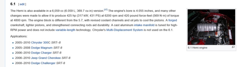

Hello Willram
Voici ce que j'ai trouver sur Wikipédia Claquement suspect - Page 2 Hemi_610

Hello Willram
Merci pour l'info Very Happy fin du HS
