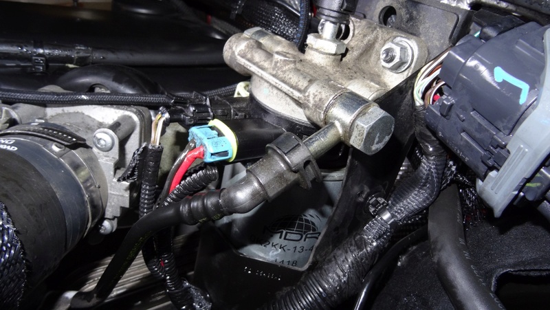

J'ai donc regardé sous le capot moteur et oh surprise, voila que je découvre que du gasoil goute depuis le connecteur électrique du réchauffeur situé sur le dessus du filtre à gasoil.
gné
Sur la photo ci-dessous, c'est le connecteur qui a un fil noir et un fil rouge.
Fuite de gasoil au connecteur électrique sur filtre gasoil Dsc05311
Une chose m'a tout de suite parue curieuse à ce connecteur, contrairement à l'autre connecteur qui est directement à côté, il ne comportait aucun joint lorsque je l'ai déconnecté.

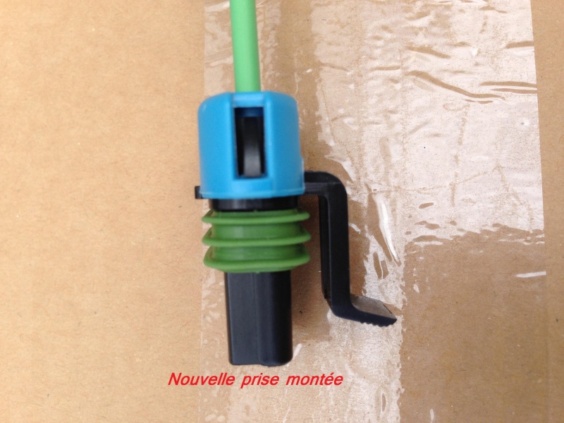

Et sur la photo du connecteur de remplacement que j'ai trouvé ici sur le forum, je constate qu'il est bien équipé d'un joint d'étanchéité, de couleur verte.

J'ai quand même mis un joint d'étanchéité sur le connecteur que j'ai récupéré sur un autre connecteur du même type, et le goute à goute avait cessé.

Voici quelques photos prises hier après-midi.
D'abord le montage tel qu'il se présente dans la voiture, avant démontage du filtre à gasoil.
Fuite de gasoil au connecteur électrique sur filtre gasoil Dsc01710
A noter que le joint de couleur jaune qui dépasse du connecteur bleu est celui que j'ai ajouté parce que le joint d'origine était manquant.

Fuite de gasoil au connecteur électrique sur filtre gasoil Dsc01713
Désolé pour la qualité de la photo, mais on distingue bien 2 parties métalliques séparées par un morceau de plastique noir.
Et en regardant à l'intérieur du trou où cette sonde est enfichée, j'ai vu le reste, la partie qui est cassée et qui est restée fichée dans le trou.
Fuite de gasoil au connecteur électrique sur filtre gasoil Dsc01714
Et cette partie là, pas moyen de l'extraire.
Ensuite j'ai voulu remonter le filtre à gasoil et là, nouvelle découverte, après 2 tours il se bloque déjà et il est encore très loin d'être en contact.
Ce n'est pas normal qu'il soit nécessaire de visser le filtre avec tellement de force, normalement un filtre doit se visser à la main.
Mais ici, impossible.
J'ai donc regardé le filetage de plus près et trouvé la raison du problème : le filetage a été forcé lors du montage initial du filtre.
Celui qui a vissé ce filtre ne l'a pas correctement positionné et a taillé un second filetage.
Un travail de sagouin, le gars qui a fait ça mérite de gros coups de pieds au cul !!!
Fuite de gasoil au connecteur électrique sur filtre gasoil Dsc01715
Ma priorité est maintenant de mettre un nouveau filtre à gasoil et de vérifier si la fuite est éliminée.
Ça nous permettra au moins de rouler avec la voiture, même en mode dégradé, mais sans le risque lié à une fuite de carburant.

Je pense effectivement que ton problème vient du connecteur cassé, ça doit se toucher au fond du trou, et faire un défaut. Par contre, je pense qu'il va falloir remplacer la pièce complète.
Pour le filtre, il faut vraiment être content, pour le visser de travers, ça se sent quand tu le visse, vérifie le filetage sur le support, et remet un filtre neuf.

On a connu pas mal de stress aujourd'hui à cause de cette fuite de gasoil.
Mad
Un filtre Purflux CS490 neuf a été trouvé en stock chez Feu Vert.
Il s'est parfaitement monté sur le filetage du support de filtre.
Bon début, j'avais un peu peur que le filetage avait été abîmé par le sagouin qui avait forcé l'autre filtre, mais non.
Premier essai pour voir si la fuite a disparu : échec, ça goute toujours au niveau du connecteur, mais pire encore ça pisse maintenant par le bas du filtre, et pas qu'un peu.
grrr
Après redémontage, il s'avère que le capteur de présence d'eau qui se visse au bas du filtre n'était pas étanche.
Mais comment était-ce possible ?
Je n'avais fait que le dévisser du premier filtre pour le revisser directement sur le nouveau?
En y regardant de plus près, on constate qu'il y a 2 joints sur ce capteur, un gros mais également un autre plus fin juste en-dessous.
Mais surtout, ce gros joint semblait vraiment avoir été rajouté.
On a revissé le capteur au cul du filtre, mais sans le gros joint, et .......... la grosse fuite par le bas a disparu.
http://smileys.sur-l
On a ensuite utilisé un Creader V pour lire les codes défaut.
P0183
P0642
P012C
P191C
Les deux derniers ont été effacés avec le Creader et ne sont plus jamais revenus.
Mais les deux premiers nous ont donné du fil à retordre.
Finalement, une résistance de 2,2 kOhm mise entre les 2 contacts du connecteur mâle de la sonde de température du réchauffeur de gasoil a permis de venir à bout du P0183.
Et le P0642 a disparu après avoir découvert que des fils étaient partiellement dénudés à l'entrée d'un connecteur et avaient dû se toucher.
Une fois les fils bien séparés pour éviter tout contact, plus de code défaut et extinction du voyant moteur orange !
Un petit tour avec la voiture a confirmé qu'elle avait bien retrouvé toute sa puissance et qu'elle ne tournait plus en mode dégradé.
Par contre, je ne vous dit pas dans quel état est la cour de la maison, du gasoil partout par terre et dans la descente de garage, une vraie patinoire.....
J'espère que la pluie qui tombe en ce moment et pendant les prochains jours va réussir à nettoyer ce merdier.
