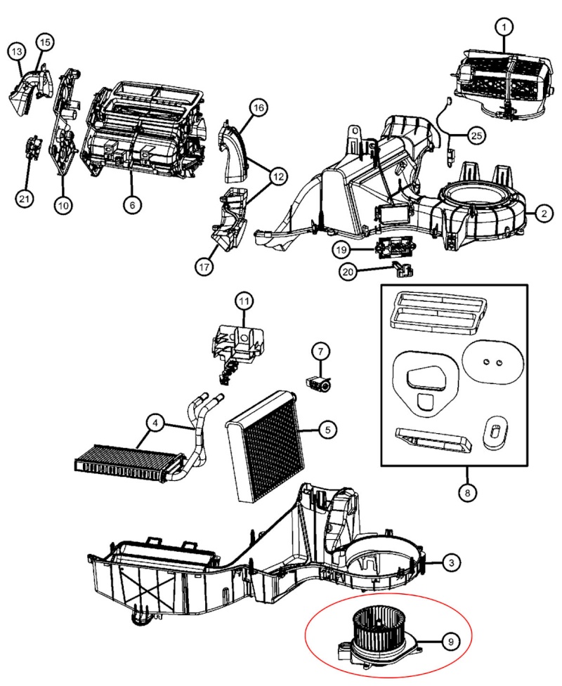

Pour l'instant je n'ai pas eu le temps de démonter mais le ventilateur de la soufflerie serait situé en dessous de la boite à gants, juste en dessous du compartiment du filtre d'habitacle.
Voici la vue éclaté si ça peu servir à quelqu'un !
Problème ventilateur habitacle Moteur11

MessageSujet: Re: Problème ventilateur habitacle   Problème ventilateur habitacle EmptyJeu 17 Mar 2016 - 13:45
C est une bonne nouvelle car je pense du coup qu il estt facilement accessible
