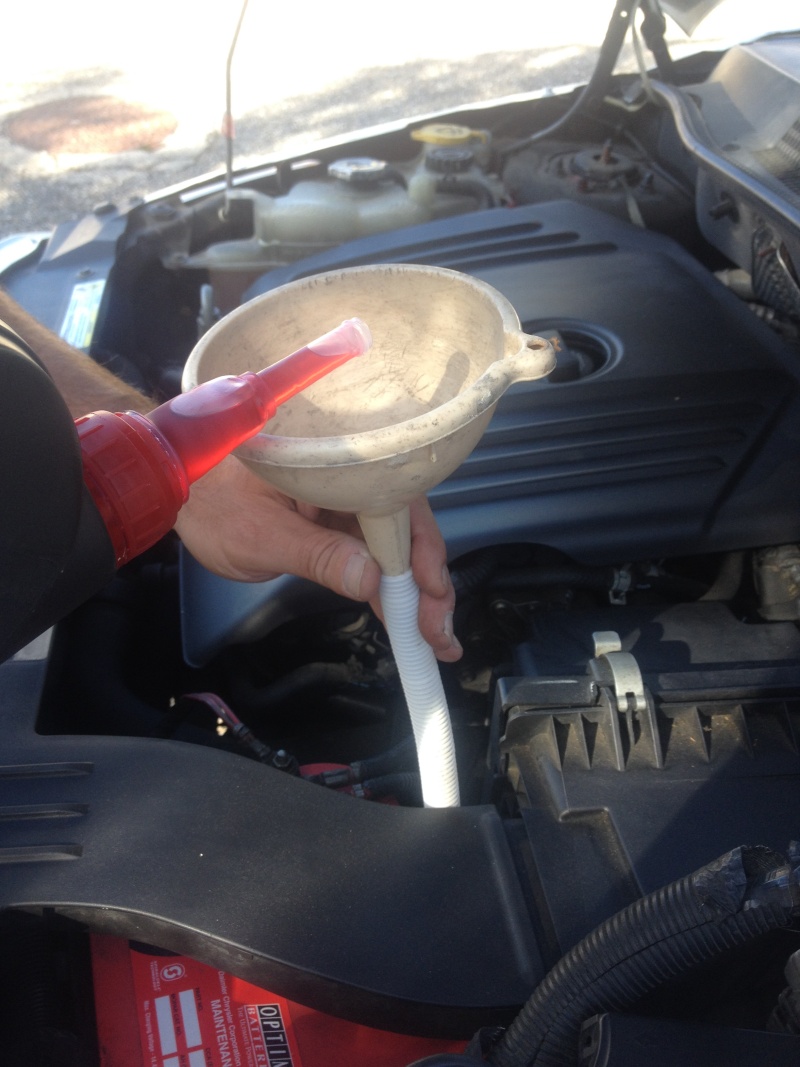

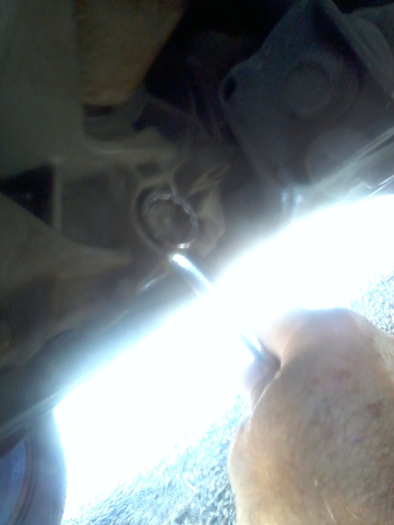

| Ce WE il faisait beau....  et 22° ( comme toujours ici....  ) Je me suis dit belle journée pour faire la vidange boite de ma caliber et prendre quelques photos en toute modestie parce qu' y a pas grand chose sur le fofo à ce sujet..... Voilà l'huile que j'ai acheté à feu vert MOTUL atf + 4.... 40 euros les deux bidons de 1 L.....Il est noté pour boite auto mais ça convient aussi a la boite manuelle Caliber.....! Je rajoute que je me suis lancé dans le doute ou l'ancien proprio ne l'ai jamais fait et bien que le manuel caliber ne préconise pas de le faire.....!  Préparation du système de remplissage par dessus en passant prés de l'aile ( y a juste un petit espace) avec un petit tuyau flexible et un entonnoir bien lavé au préalable.....!  Vérification du diamètre du tuyau pour voir si il rentre bien dans le bouchon de remplissage que je visualiserai après.....!  Voilà le bouchon de remplissage en caoutchouc qui s'enlève facilement avec les mains sans outils.....!  Deux photos du bouchon de vidange à droite et plus bas ( bien sur  ) que celui de remplissage.....!   Dévisser écrou de vidange avec clé de 23....attention bien collé...il faut forcer....!  Après avoir laissé couler un bon moment.....revissage de l'écrou de vidange en bloquant bien.... Je m'aprete a verser dans l'entonnoir l'huile de boite avec l'aide du fiston qui vérifie que l'huile coule bien dans la boite et ne déborde pas.....!  On voit bien la couleur rouge typique de l'huile de boite.....!  Par contre la couleur bien noire de l'ancienne huile qui avait bien besoin d’être changée.....!  Voilà travail effectué en une petite heure en prenant son temps ( même le temps d'aller à la pêche cet aprém et de pêcher un beau sandre..... Je précise que j'ai un peu levé la voiture à l'avant gauche ou se situe la boite....plus pratique pour accéder au bouchon de vidange et que je l'ai remis à plat bien sur pour vider la boite.... Pas besoin d'enlever la roue....ça passe.....! J'espère que j'ai été assez clair et que ces quelques photos pourront servir à d'autres qui veulent se lancer pour un travail assez facile à condition d'avoir un minimum de matériel et un peu de patience.....

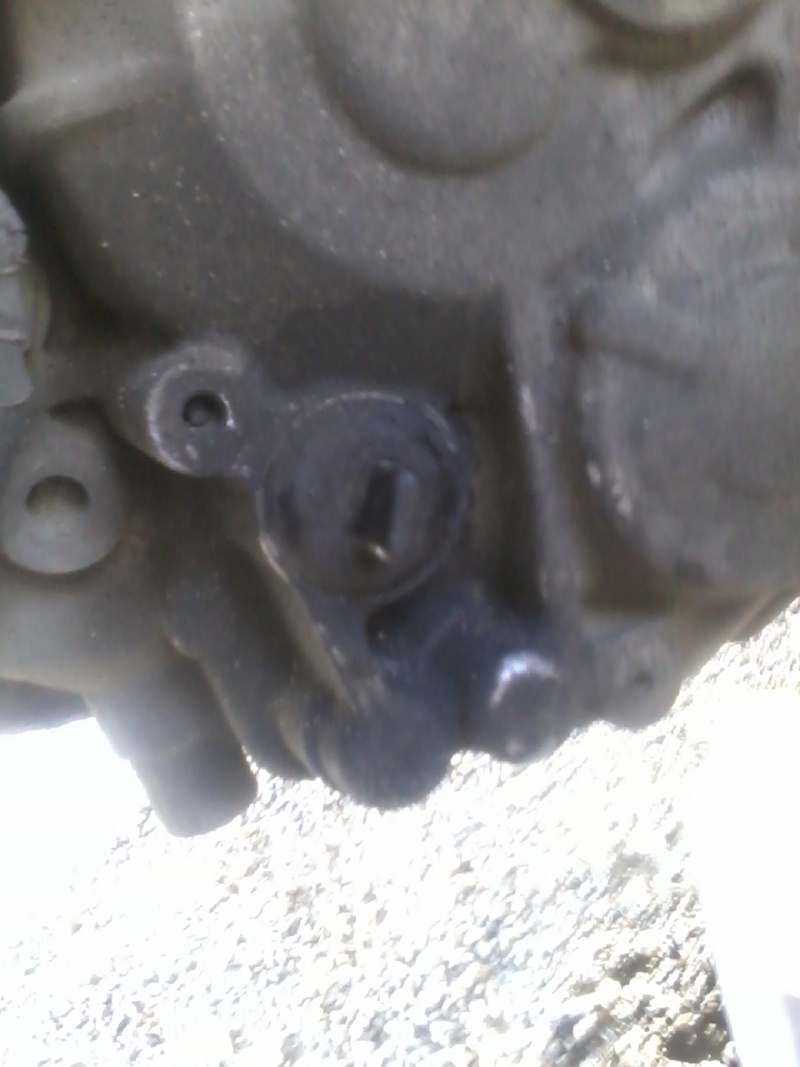

| Le joint du bouchon de vidange est plat et métallique.....pas besoin de le changer et j'ai regardé aussi qu'il n'y est pas de limaille....nickel....! Et non le fiston est toujours dans le Nord....il revient 15 jours à la fin de l'année..... Pour info....Les 2 L d'huile rentre comme lettre à la poste....il les faut. J'avais vu dans un sujet qu'il fallait 1.8 L mais c'est certainement que la cuve était pas complètement vidée.... Le mieux c'est de lever légèrement sur la droite pour qu'elle se vide complètement....! Je rajoute aussi que je me suis évité le retrait du cache sous moteur ( à mon avis c'est ce qui prend le + de temps ) puisque j'en ai pas......

| Pour retirer l'huile j'ai trouvé, c'est le remplissage j'en ai plusieurs de bouchon plastique _________________________________________________________________________________________________________________________________________ Papy le chti59  |
Nombre de messages : 15567 Age : 59 Localisation : carcassonne Véhicule : Chrysler 300 C Touring noire ex dodge avenger noire CRD SXT pack sport ex caliber Date d'inscription : 03/11/2013
 | Sujet: Re: TUTO : vidange boite vitesse caliber 2L Dim 11 Oct 2015 - 17:32 | |
| Plusieurs bouchons plastique.????? Celui là il est gros ( 3 cm de diamètre ) avec une partie pour le saisir avec les doigts....T'en a pas un qui ressemble à la photo.???? |

| Je sais pas.???? Il me semble que le bouchon de vidange a déjà été forcé car usé sur les bords....! |
Nombre de messages : 13428 Age : 69 Localisation : entre lille et valenciennes Véhicule : Dodge Caliber 1.8 sxt pack sport essence Date d'inscription : 27/11/2013
 | Sujet: Re: TUTO : vidange boite vitesse caliber 2L Mer 14 Oct 2015 - 20:50 | |
| il avais surement pas la bonne clé pfffff, tant mieux c'est fais maintenant _________________________________________________________________________________________________________________________________________ Papy le chti59  |
