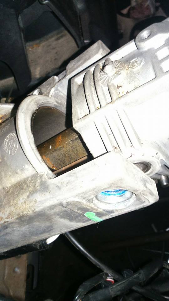

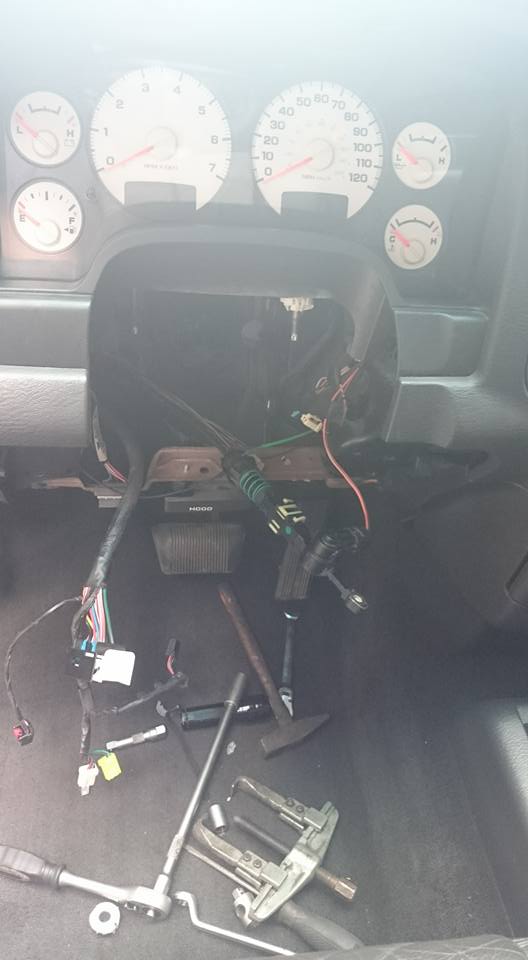

Voilà pour ceux que sa intéresserait, Vendredi j'ai démonter. Au cas ou quelqu'un aurait le problème, je vais mettre des photos de la pièce qui pose problème, elle n'est pas encore remplacé, il faut que je retourne au magasin de pièces car pas dispo sur Rockauto. Donc à mon avis, il s'agit d'une rotule à l'intérieur du support en acier, on a pas démonter le support, je ne pense pas que cela soit nécessaire. Enfin voilà, 2-3 photos, si vous avez des questions n'hésitez pas.
Démontage colonne de direction sur RAM côté volant. 15607210
Démontage colonne de direction sur RAM côté volant. 10847910
Voilà donc la rotule se trouve dans cette pièce en acier, juste à droite à l'entrée.
Démontage colonne de direction sur RAM côté volant. 15459710

Oui la colonne avait du jeux juste derrière le volant, neuve elle coute 1600€, heureusement, a 160km de chez moi il y a un mec qui a une grosse démolition de pick up/4x4 US elle ne m'a couté que 150€ après l'avoir controlé.
Maintenant il faut voir si ce n'est pas la partie intermédiaire ou la crémaillère de direction. Je le sentais moi que c'était juste derrière le volant, le poids que j'avais en main était léger, pas comme si je faisais tourné tout la colonne. Puis quand je tournais a gauche ou droite, sa claquait.
Démontage colonne de direction sur RAM côté volant. 11013510

Voilà quelques photos de la pièce:
Démontage colonne de direction sur RAM côté volant. 14502010
Démontage colonne de direction sur RAM côté volant. 14502011
Démontage colonne de direction sur RAM côté volant. 14502012
Démontage colonne de direction sur RAM côté volant. 14502013
