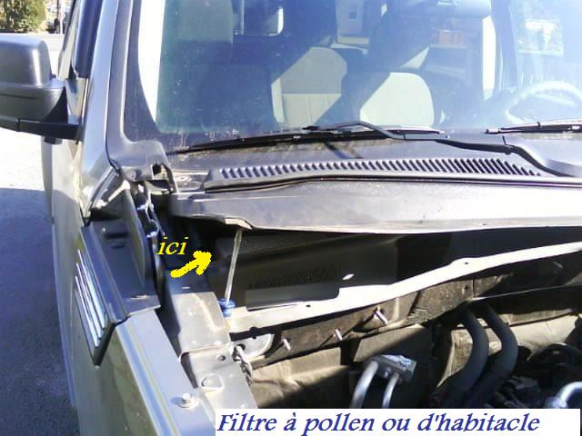

Merciii je vais essayé de trouver tout ca mais quand vous parler du cache de baie de pare brise vous parler du cache noir avec aération ou aucun raport?? si vous avez des photos pour m'aider je suis preneur la je vais allez voir si jarrive a trouver Smile merciiii
Probleme fuite d'eau coté av Dodge Nitro 2.8 L CRD  R/T 2009 Empty
MessageSujet: Re: Probleme fuite d'eau coté av Dodge Nitro 2.8 L CRD R/T 2009   Probleme fuite d'eau coté av Dodge Nitro 2.8 L CRD  R/T 2009 EmptyLun 8 Avr 2013 - 21:07
je pense qu'il parle du cache le long du pare brise...ou il y a les essuis glaces

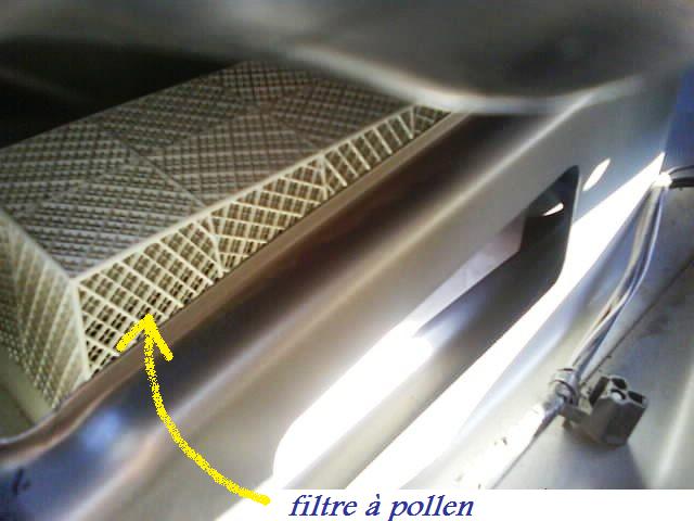

Merciii mais mon filtre dhabitacle et derriere la boite a gant je lai demonter il nest pas mouillé demain si je peux je demonte la baie du pare brise par contre jai demonter je petit cache sur le côté et entre laile et le cadre il y a un paquet noir a quoi ca sert tu sais ?? Merci davance
MessageSujet: Re: Probleme fuite d'eau coté av Dodge Nitro 2.8 L CRD R/T 2009   Probleme fuite d'eau coté av Dodge Nitro 2.8 L CRD  R/T 2009 EmptyLun 8 Avr 2013 - 22:06
oui, c'est de la drogue lol! t'es pas a maresille pour rien ! lol!
nan, je deconne, c'est un isolant...tu n'es pas le premier a avoir eu cette interrogation
oublie les infos marquées sur la photo...c'etait juste pour te montrer par ou ca pourrait rentrer

oui c'est exactement ce truc grillagé blanc sous le cache de baie de pare brise. Mais ce n'est pas un filtre (ou pour les grosses particules Very Happy ), le filtre est accessible dans l'habitacle. Si le tiens est sec ce n'est pas de là que ça vient car ça ne seche pas si rapidement. Quand j'avais démonté, ça faisait quelques jours qu'il n'y avait pas eu de pluie et il était encore humide. Je l'ai bien évidement remplacé par un neuf.
Par contre mon nitro est un 4.0 essence, je ne pense pas que l'emplacement soit différent, apparament le tiens est aussi au niveau de la boite a gants.
