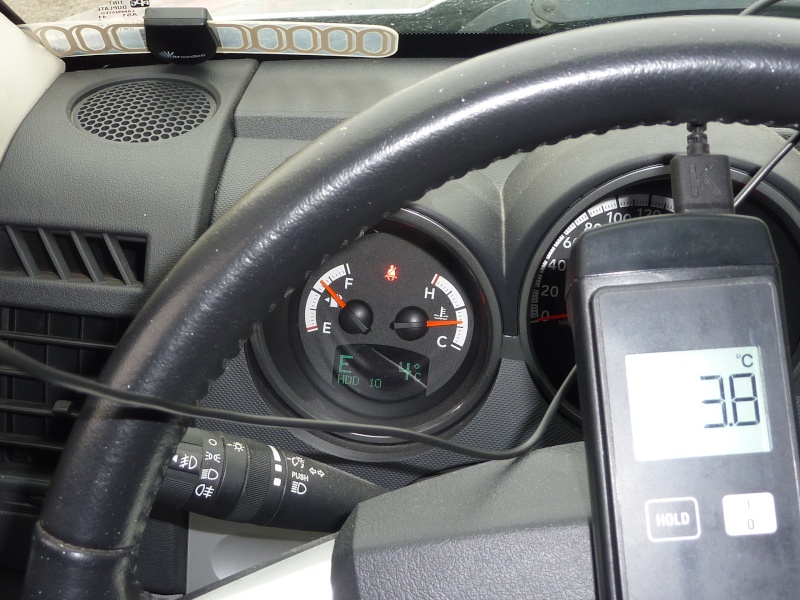

Apres avoir roulé 7-8 min (donc T° optimale moteur non atteinte), voila ce que je relève avec mon appareil
Bien que celui ci soit vérifié tous les ans, comparaison avec l'ODB de la T° exterieur on peut s'apercevoir que c'est pareil)
Chauffage intérieur aléatoire sur Dodge Nitro - Page 3 P1070010
T° prise dans la bouche de soufflage faciale coté conducteur
Chauffage intérieur aléatoire sur Dodge Nitro - Page 3 P1070011
ca calme hein ! What a Face
je vais verifier de suite la valeur entre coté passager et conducteur, je reviens

Est-ce que c'est grave Docteur....des antibiotiques à 38°? lol!

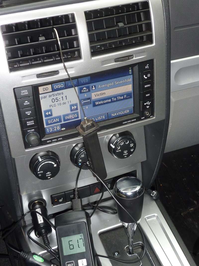

et voila ce que ca donne sure les 4 bouches de ventilations faciales

OK mais tu as quand même environ 10° de moins sur les bouches latérales! Wink
Chauffage intérieur aléatoire sur Dodge Nitro - Page 3 Empty
MessageSujet: Re: Chauffage intérieur aléatoire sur Dodge Nitro   Chauffage intérieur aléatoire sur Dodge Nitro - Page 3 EmptyMer 27 Fév 2013 - 17:07
tout a fait et ca se sent mais je pense que c'est normal car plus la gaine est longue, plus y a des pertes de calories mais la température et largement suffisant pour désembuer
Si j'y pense, je prendrai la T° aux places arrières

voila quelques relevé de temperatures
Suivant si le vehicule roule ou non, la temperature de soufflage varie d'une facon assez significative, les relevés ont été effectué par temperature exterieure de 2°
en dynamique :
- sur du plat a 115km/h : T° relevée : 58° (ouïe coté passager)
- en montée a 115km/h : T° relvée : 64° maxi (ouïe coté passager)
en statique (moteur tournant bien evidemment) au bout de 5min
T° relevée : 48° (ouïe coté passager)
T° relevé : 38° (ouïes des places arrieres (pieds))
T° relevé : 45° (ouïes des places avant (pieds))
Ces relevés qui non font pas avancer le schmilblic que connait claudem mais ca vous permet de voir qu'en roulant, ca chauffe pas mal quand meme
