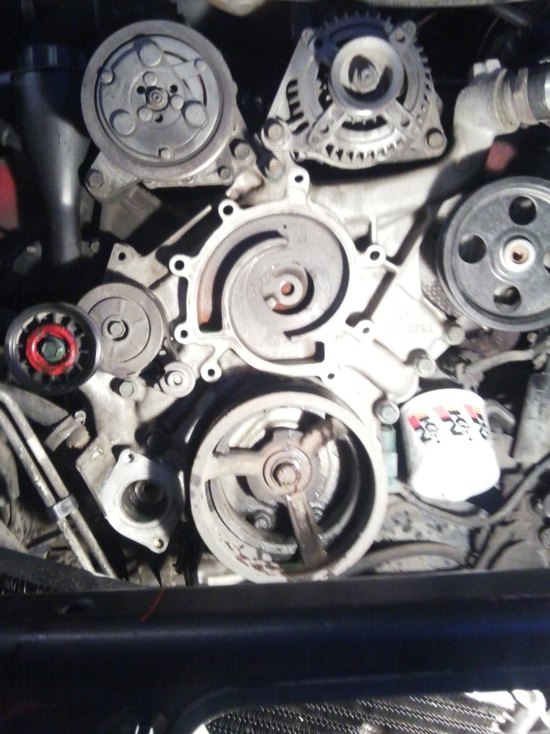

MessageSujet: Re: Fuite de liquide de refroidissement   Fuite de liquide de refroidissement EmptyLun 28 Jan 2013 - 20:24
Vu de l'emplacement de pompe à eau au centre et de l'emplacement de thermostat en bas à gauche
Fuite de liquide de refroidissement Photo020
Emplacement pompe à eau
Fuite de liquide de refroidissement Photo021
Emplacement thermostat
Fuite de liquide de refroidissement Photo022
Ancien thermostat
Fuite de liquide de refroidissement Photo023
Nouveau thermostat remonté
Fuite de liquide de refroidissement Photo024
Vieux joint de pompe à eau
Fuite de liquide de refroidissement Photo025
Pompe à eau avec joint neuf
Fuite de liquide de refroidissement Photo026
Pompe à eau remontée
Fuite de liquide de refroidissement Photo027
Remontage de la courroie d'accessoires
Fuite de liquide de refroidissement Photo028
Remontage des radiateurs
Fuite de liquide de refroidissement Photo029
Remontage du carter de ventilo et du vase d'expension
Fuite de liquide de refroidissement Photo030

Salut
Sur la dernière photo, on voit la grosse durite de LDR en haut a gauche du radiateur, c'est bien ça ???
Cette durite part se fixer avec un collier sur un élément qui est lui même fixé par 2 boulons sur le moteur, c'est le thermostat ???
Car j'ai une fuite de LDR a ce niveau là...
Merci pour votre aide
wide
wide
MessageSujet: Re: Fuite de liquide de refroidissement   Fuite de liquide de refroidissement EmptyJeu 4 Déc 2014 - 21:14
Salut
Oui, c'est bien la durite supérieur qui va du radiateur au bloc moteur. Mais attention ici sur la photo, il s'agit du V8 4,7L.
Sur le 4,7L, le thermostat ce trouve sur la durite inférieur.
Apparemment toi, tu as le V8 5,7L. Et la dans ce cas le thermostat ce trouve bien sur la durite supérieur.
Et l'élément qui est fixé par 2 boulons sur le bloc moteur, c'est bien le corps du thermostat.
Si tu as une fuite derrière le corps de thermostat (entre le corps et le bloc moteur), c'est le joint HS. Par contre si la fuite est avant, au niveau de la durite, c'est soit le collier soit la durite.
