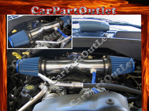

Bonsoir à tous, pour Ebay US apparemment il faut ouvrir un compte car ce n'est pas le meme que celui que vous avez en France.
Donc je suis allé voir sur ebay Australie et ils ont pas mal de matériel .
Quelqu'un d'entre vous a déjà commandé en Australie ?
[img][/img]
kit d'admission d'air Dodge10
Donc pour le prix, il s'agit de 50 D australiens et 35 pour le port.
Ce qui ferait en euros : environ 108 euros.
Vous en pensez quoi ? c'est pour le modèle 4.7 .

pour ma part, je te déconseille fortement ce genre de produit....
un kit admission de marque tourne dans les 300/400$US
à ce prix la, c'est du made in china et la tubulure est en alliage ce qui aura tendance à se mettre à la même température que le compartiment moteur.....donc pas bon Evil or Very Mad
et pourquoi commander en Australie ?? scratch
de toute façon, il te faut ouvrir un compte sur ebay...que ce soit US, FR, UK, etc...
en plus tu prend un max d'air chaud du moteur Shocked
une fois que tu as un compte ebay tu peux commande dans tous les pays avec Wink

je pense que ce genre de kit ne vaut pas la peine comme la dit notre dogiste au dessus on amene que de l'air chaud ou tiede puisq'il est juste au dessus du moteur
remdement pas terrible

Tu as raison , pour le prix il ne faut pas rever non plus, je vais donc me renseigner ailleurs Rolling Eyes

moi aussi j ete partis pour acheter ce genre la mais, je prefere attendre un peu et m'en offrir un qui vaut la peine
