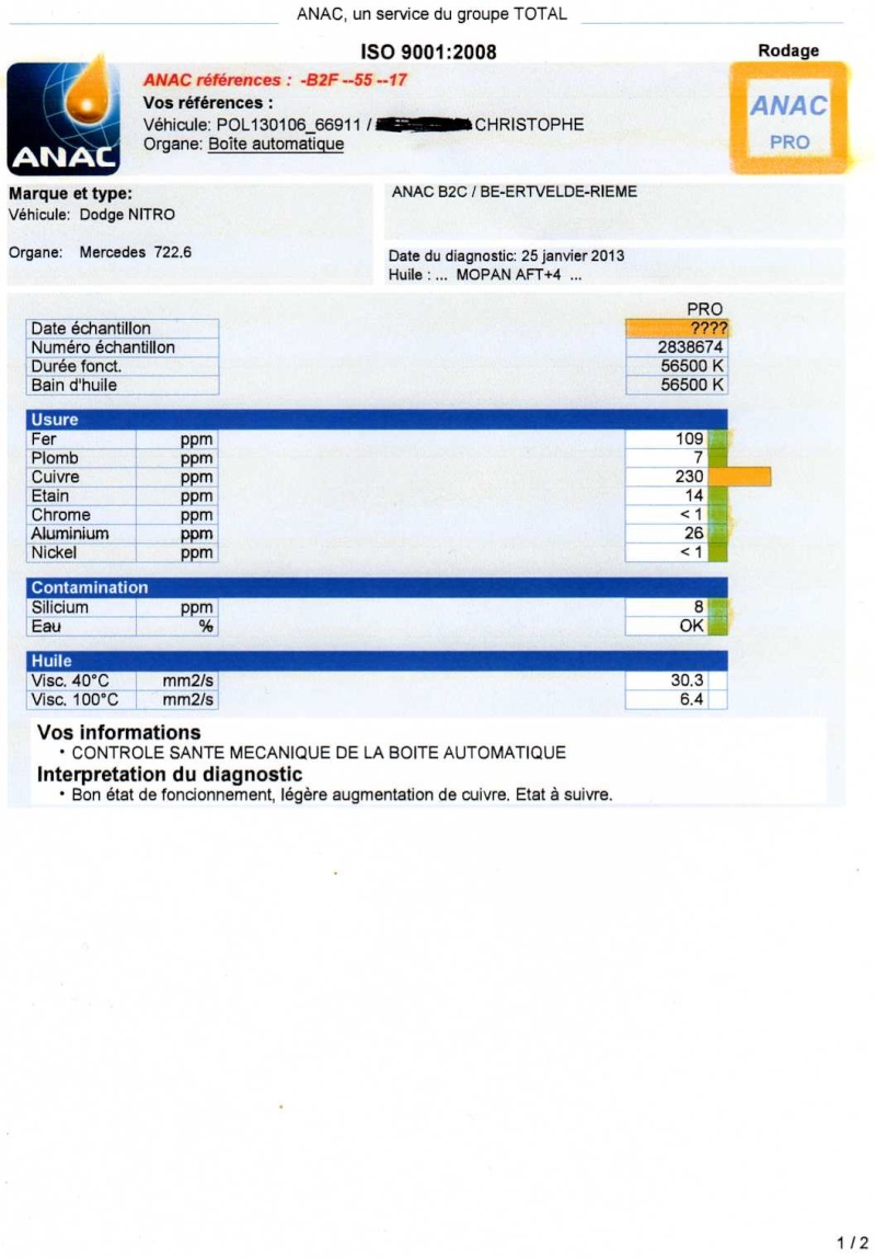

Bon en ce qui concerne le niveau après avoir retiré le contenu d'une seringue, c'est ce que je pensais. Dans ma précédente mesure l'huile n'était pas assez chaude, je suis au niv max à 80° sur la jauge.
Voici la couleur de mon huile à +-57.00km
jauge boite auto NITRO 2.8 DIESEL - Page 3 Dscf0620
jauge boite auto NITRO 2.8 DIESEL - Page 3 Dscf0621
Et le rapport d'analyse:
jauge boite auto NITRO 2.8 DIESEL - Page 3 Anac_a12
jauge boite auto NITRO 2.8 DIESEL - Page 3 Anac_a14

C'est une analyse d'huile de boîte et le résultat est donné pour une huile moteur; t'es pas plus avancé... scratch
jauge boite auto NITRO 2.8 DIESEL - Page 3 Empty
MessageSujet: Re: jauge boite auto NITRO 2.8 DIESEL   jauge boite auto NITRO 2.8 DIESEL - Page 3 EmptyMar 29 Jan 2013 - 8:49
J'ai eu un peu de mal a comprendre aussi mais j'ai ai deduit que le premier document concerne bien une analyse de la BA avec une conculsion qui tiens sur une ligne et le second, une explication général de ce que l'on trouve dans l'huile (basé par contre effectivement sur une huile moteur) et de l'importance du type d'huile a utiliser...

Oui, je pense c.est ca. Car c'etait clairement demandé dans le fiche d'infos à fournir. Wink

Du cuivre, il y en a dans les matériaux de friction sur les disques garnis de boite et sur les bandes frein => signe d'usure, mais pas encore dramatique si ta voiture marche bien et que les rapports passent franchement.
Question aux Nitromen : y'a t'il une fonction "autostick" sur vos boites? Car ça, en général, ça précipite l'usure des bandes frein...
Par contre, sur une boite auto, et surtout sur un diesel (qui tourne tout au couple, et donc au cisaillement de l'huile dans le convertisseur), je n'attendrais pas 50 ou 80 000 kms pour faire une vidange, mais 30 000 maxi... après, c'est vous qui voyez. Wink L'huile de boite chauffe, elle perd ses propriétés, et c'est dommage de refaire une boite pour une vidange à 100 €.
Kris, j'ai écouté tes vidéos : pas facile de se faire une opinion... scratch scratch scratch
Edit : j'ai regardé l'analyse d'huile plus en détail, et il y a aussi un peu de fer mélangé au cuivre. Ça pourrait venir d'une usure de paliers (douilles de centrage des pignons épicycloïdaux, paliers divers, etc.).
Quelles conditions d'usage de la boite? Fréquence des vidanges? Kilométrage total? Conduite avec autostick ou pépère?

Waouw, pour la vidange de boite....elle est même pas stipulée dans le carnet d'entretien( si je me plante pas What a Face ), mais recommandée à 60.000km par plusieurs concess.
Pour moi, ce sera ce venderd i01/02, à +- 58.000km mais je pense que ce sera + de 100 eur Embarassed .
