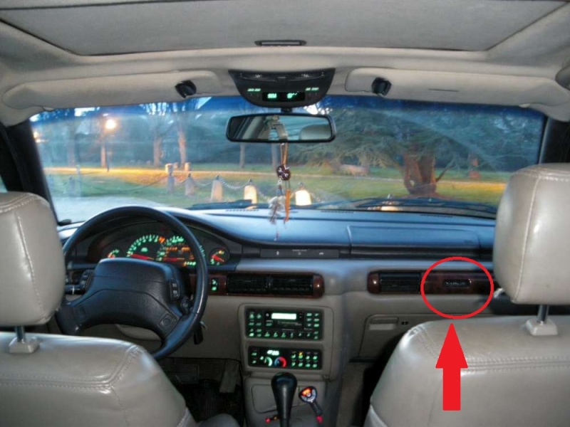

Si ça peut faire avancer le débat, sur ma Vision, la sonde de température intérieure de la clim automatique se trouve derrière le petit logo "Chrysler" sur le tableau de bord.
CLIM MANUELLE/AUTO Imgp1710
Faut peut-être chercher un truc comme ça sur vos Nitro.

Salut les hommes,
le capteur de rayonnement solaire (Infrared Sensor en anglais) est placé sur la console du pavillon pour les véhicules équipés d'une clim auto.
CLIM MANUELLE/AUTO 110626103308135585

donc, d'apres ton croquis, c'est le capteur indiqué par la fleche rouge ?
C'est bon a savoir car je me suis toujours demandé ce que ca pouvais etre sachant que celui de droite, c'est le capteur de l'alarme
Merci pour l'info en tout cas Wink
