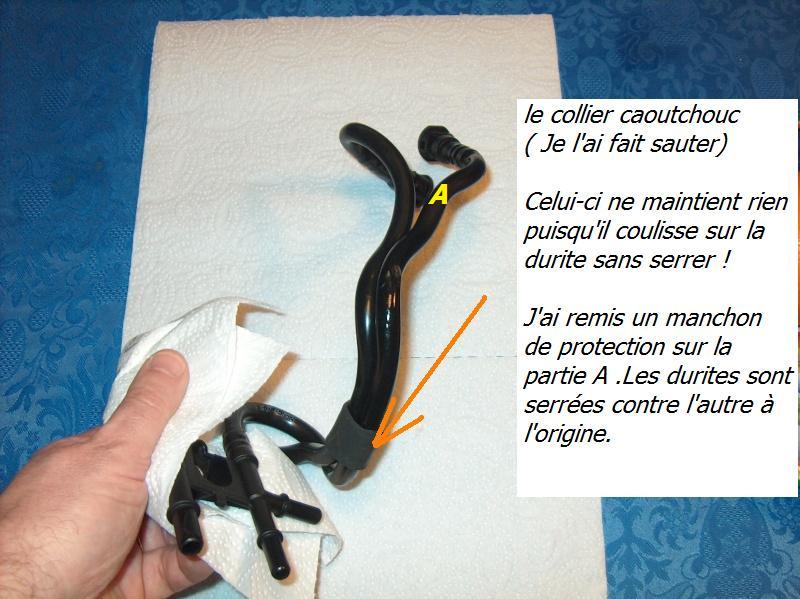

fuite ou future fuite... - Page 2 Durite10

fuite ou future fuite... - Page 2 0410
fuite ou future fuite... - Page 2 0310
fuite ou future fuite... - Page 2 0210
Effectivement j'ai regardé de trés trés prés ! le risque de frottement au niveau de la durite, je n'en vois qu'un par un gros faisceau électrique qui vient en appui au niveau marquée "ici " sur la photo !
Maintenant chacun peux réfléchir à solutionner le probléme !Dodge en premier !!

MessageSujet: Re: fuite ou future fuite...   fuite ou future fuite... - Page 2 EmptyMar 1 Fév 2011 - 0:31
Cela dit j'ai réussi à rhabillé au niveau de la zone critique la durite par une surdurite en caoutchouc qui lui sert de protection ! Mais dans l'absolu il suffirait d'éloigner de 1à 2 cm le faisceau électrique de la durite ! C'est possible parce que c'est souple , mais il n'y a pas de point d'ancrage à proximité pour le maintenir ! scratch scratch bounce

reference de la durit (tube alimentation)en cause pour moi est 68027446ac 350euros ttc ..est ce la meme que la votre ? bizarre cette difference de prix ..merci
