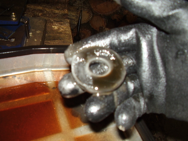

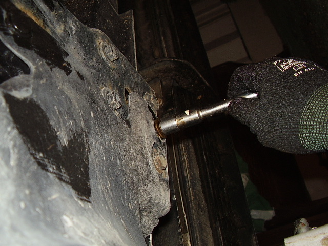

| bon c`est fait!  alors mettre le dodge sur chandelles , puis enlever le cache noir en plastique  il y a des agrafes et 2 vis! clef de 13    tombez le ensuite on a acces au carter d`huile, comme on le voit il n y a pas de bouchon de vidangealors desserrer quelque vis sur le pourtour du carter pour que l`huile commence a couler , prévoir une très grande bassine , ca en mets partout sinon !     il y a un petit clips a enlever   souffler les tuyaux avec un compresseur puis changer la crépine d`huile nettoyer votre carter d`huile,ainsi que votre aimant    regardez la couleur de la nouvelle huile  ensuite remonter tout le carter ,et les tuyaux faire le plein d`huile soit avec une seringue ou soit avec une pompe a essence  j`ai mis 6L d`huile,et j`ai contrôle ce que j`avais enleve pour au minimum y remettre la même quantité .  pour la faire monter en température soulever l`arrière du dodge démarrez le sur P ou N pendant 1 minute ,puis sur D,contrôler avec un thermomètre sur le carter d`huile ou mieux avec une sonde par le trou de jauge puis contrôler a la jauge moteur tournant sur N a 50 degré puis jeter un oeil sous la boite pour voir si il n'y a pas de fuites eventuelles ensuite test routier, quelques a coup peuvent se produire les 100 premiers metres a cause de bulles d' air dans le circuit temps 3 heures sur chandelles |

| Beau tuto , bravo . En passant , je ne vois pas bien ou tu à placé tes chandelles ? . |

| merci à tous, vinch54: oui, tranquille pour 60M!! patou: oui, ça facilite d 'être mécano, c' est un gros plus et on fait des sacrés économies... nitro67: c' était le but d' amener mes compétences pour que d' autres personnes puissent se lancer à leur tour bobobss: les chandelles étaient placées sur la feuillure de longeron, au niveau du point de levage de la voiture. viv84: je suis bon que dans les moteurs, pas dans la cuisine!!! une précision, penser à bien nettoyer l' aimant que je tiens dans la main, il est plein de limaille quand on le sort. encore merci à tous. prochaine étape, courroie de distri dans peu de temps, je ferai un post aussi la dessus ps: sur la photo, c' est pas moi hein, c' est mon père qui donne un coup de main, mécano de père en fils chez nous!! |

1. dans la vidéo , on se rend compte qu' il ne démonte pas le carter d' huile, donc il ne sera pas nettoyé. 2. il ne change pas le filtre, 3. il referme le bouchon d' huile, ensuite il souffle les tuyaux, et le retour se fait ou??? dans la boite! 4. il met de l' huile propre, démarre le moteur, l' huile sort effectivement sale, puis propre, mais le reste de la boite pendant ce temps là, n' est plus lubrifié...
donc non, je préfère ma méthode, c' est à dire souffler, nettoyer tout ce qui peut l' être, souffler les conduits, sans prendre le risque de faire tourner la boite sans huile. alors évidement, il le fait en 7 mn, moi j' ai mis 3 heures, mais je sais que c' est bien fait. |

| on ne peut pas vidanger le convertisseur de couple, aucune solution n' existe... ils sont remplis en usine, et livrés sanglés avec la boite. on peut le changer, il sera livré rempli et bouchonné. pour le mettre en place, il faut le poser au sol comme un pied de parasol, et faire revenir la boite dessus. si par malheur on sort de l' huile de ce convertisseur, elle ne peut plus y revenir en quantité suffisante pour le bon fonctionnement de la boite.(formation d' air dans le haut du convertisseur). il existe des convertisseurs de couple vidangeable, mais pas ceux ci
pour nettoyer le carter, j' ai pris un chiffon qui ne peluche pas, on peut également se servir d' un nettoyant frein. mais entre nous, mieux vaut une ou deux peluches plutôt que de la limaille.
