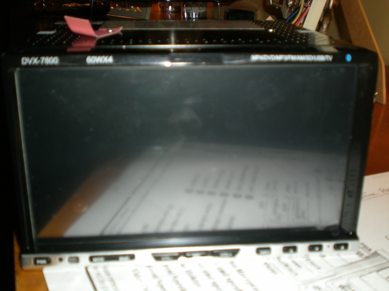

merci encore
mes cette autoradio fait DVD/DVX + GPS + TV TNT + CAMERA AR + IPOD + LECTEUR CARTE S/D + TÉLÉPHONE + PRISE USB
autoradio - AUTORADIO GPS EUROPE DVD TNT IPOD BLUETOOTH IPOD MP3 - Page 3 Empty
MessageSujet: Re: AUTORADIO GPS EUROPE DVD TNT IPOD BLUETOOTH IPOD MP3   autoradio - AUTORADIO GPS EUROPE DVD TNT IPOD BLUETOOTH IPOD MP3 - Page 3 EmptyMer 3 Fév 2010 - 23:51
est ce que tu peux mettre une photo de la face arriere de ton autoradio que j'y vois un peu plus claire autoradio - AUTORADIO GPS EUROPE DVD TNT IPOD BLUETOOTH IPOD MP3 - Page 3 Icon_scratch
y a quelque chose qui m'inquiete, j'ai l'impression que ton autoradio n'a pas de connecteur iso sur l'arriere, c'est a dire que j'ai l'impression que tu ne peu pas connecter sur cet autoradio les 2 connecteurs brun et noir ! autoradio - AUTORADIO GPS EUROPE DVD TNT IPOD BLUETOOTH IPOD MP3 - Page 3 Icon_scratch

non je peut pas il faut que je raccord les fils dessus autoradio - AUTORADIO GPS EUROPE DVD TNT IPOD BLUETOOTH IPOD MP3 - Page 3 Icon_question autoradio - AUTORADIO GPS EUROPE DVD TNT IPOD BLUETOOTH IPOD MP3 - Page 3 Icon_question

autoradio - AUTORADIO GPS EUROPE DVD TNT IPOD BLUETOOTH IPOD MP3 - Page 3 Dscn2311hp?i=238&u=135autoradio - AUTORADIO GPS EUROPE DVD TNT IPOD BLUETOOTH IPOD MP3 - Page 3 Dscn23124autoradio - AUTORADIO GPS EUROPE DVD TNT IPOD BLUETOOTH IPOD MP3 - Page 3 Dscn23139869]autoradio - AUTORADIO GPS EUROPE DVD TNT IPOD BLUETOOTH IPOD MP3 - Page 3 Dscn2310[/url]
MessageSujet: Re: AUTORADIO GPS EUROPE DVD TNT IPOD BLUETOOTH IPOD MP3   autoradio - AUTORADIO GPS EUROPE DVD TNT IPOD BLUETOOTH IPOD MP3 - Page 3 EmptyJeu 4 Fév 2010 - 0:01
ah je comprend mieux ton inquietude !!!!!
Donc pour faire du bon boulo (chose que tu a l'habitude de faire), il faudrait tout d'abord trouver les connecteurs mal qui se clips sur tes 2 connecteurs noir et brun.
ensuite, effectivement tu as un gros boulot de reparage de fils....avec tous ces egange de mail, t'as du en reperer deja pas mal ?

hello encore avec mes fiche
pour le connecteur marron c'est bon marron c'est pour les connexion haut-parleur autoradio - AUTORADIO GPS EUROPE DVD TNT IPOD BLUETOOTH IPOD MP3 - Page 3 Icon_cheers
mes sur connecteur noir il y a 1 jaune et 1 noir et 1 rouge fils qui et prie sur connecteur noir mes pas sur le connecteur gris comme vous voyer
sur la photos ci-dessous pouvais vous me dire quoi correspond c'est fils et ou les branché autoradio - AUTORADIO GPS EUROPE DVD TNT IPOD BLUETOOTH IPOD MP3 - Page 3 Icon_question autoradio - AUTORADIO GPS EUROPE DVD TNT IPOD BLUETOOTH IPOD MP3 - Page 3 Icon_exclaim autoradio - AUTORADIO GPS EUROPE DVD TNT IPOD BLUETOOTH IPOD MP3 - Page 3 Icon_arrow autoradio - AUTORADIO GPS EUROPE DVD TNT IPOD BLUETOOTH IPOD MP3 - Page 3 Icon_idea

je ne vois pas ?
T'as pas le schema electrique de ce connecteur ?
Est ce que tu as eu le temps de regarder si connecteur gris etait bien compatible avec celui de la voiture ?
MessageSujet: Re: AUTORADIO GPS EUROPE DVD TNT IPOD BLUETOOTH IPOD MP3   autoradio - AUTORADIO GPS EUROPE DVD TNT IPOD BLUETOOTH IPOD MP3 - Page 3 EmptyJeu 4 Fév 2010 - 22:52
si tu regardes bien ton connecteur gris, les fils (le jaune et le noir) se trouvent a chaque extremité du connecteur et si tu regardes la photo de mon arriere d'autoradio en page 4, on voit bien sur le connecteur de droite deux fils qui arrive egalement a chaques extremité (1 noir/blanc et 1 jaune/rouge)
donc : ton fil noir sera relié au noir/blanc de la voiture
et ton fil jaune sera relié au jaune/rouge de la voiture
par contre, a quoi servent ils ????

bonjour vinch54
oui il et bien adapté ces une fiche pour nitro autoradio - AUTORADIO GPS EUROPE DVD TNT IPOD BLUETOOTH IPOD MP3 - Page 3 Icon_cheers
voila une photos de face de la fiche
autoradio - AUTORADIO GPS EUROPE DVD TNT IPOD BLUETOOTH IPOD MP3 - Page 3 Dscn2315

en faite, pour savoir a quoi ils servent, il faudrait trouver ce qu'ils alimentent sur le poste dorigine donc trouvé le schema electrique du poste.
Tu ne l'as pas ?

non j'ai pas le schema electrique du poste. du nitro
MessageSujet: Re: AUTORADIO GPS EUROPE DVD TNT IPOD BLUETOOTH IPOD MP3   autoradio - AUTORADIO GPS EUROPE DVD TNT IPOD BLUETOOTH IPOD MP3 - Page 3 EmptyJeu 4 Fév 2010 - 23:15
je suis en train de le chercher sur le forum.
Il y avait un poste expliquant l'installation d'un ecran sur les postes 6cd pour pouvoir regarder un DVD, je crois qu'il y avait le schema des connecteurs...

https://dodge.forumpro.fr/dodge-nitro-f14/instal-d-un-ecran-sur-le-radio-6cd-de-notre-bon-vieux-nitro-t1934.htm
ok, on a retrouvé le lien mais par contre le schema concerne le connecteur de gauche et toi, il te faut le schema du connecteur de droite !

autoradio - AUTORADIO GPS EUROPE DVD TNT IPOD BLUETOOTH IPOD MP3 - Page 3 Icon_bounce j'ai retrouvé !
faudrait regarder la dedans si il n'y a pas l'explication des fiches
http://mofv.com/mygig/

alors les nouvelle !!!
le fil jaune + et fil noire -
merci vinch54 autoradio - AUTORADIO GPS EUROPE DVD TNT IPOD BLUETOOTH IPOD MP3 - Page 3 Icon_basketball autoradio - AUTORADIO GPS EUROPE DVD TNT IPOD BLUETOOTH IPOD MP3 - Page 3 Icon_basketball autoradio - AUTORADIO GPS EUROPE DVD TNT IPOD BLUETOOTH IPOD MP3 - Page 3 Icon_basketball
