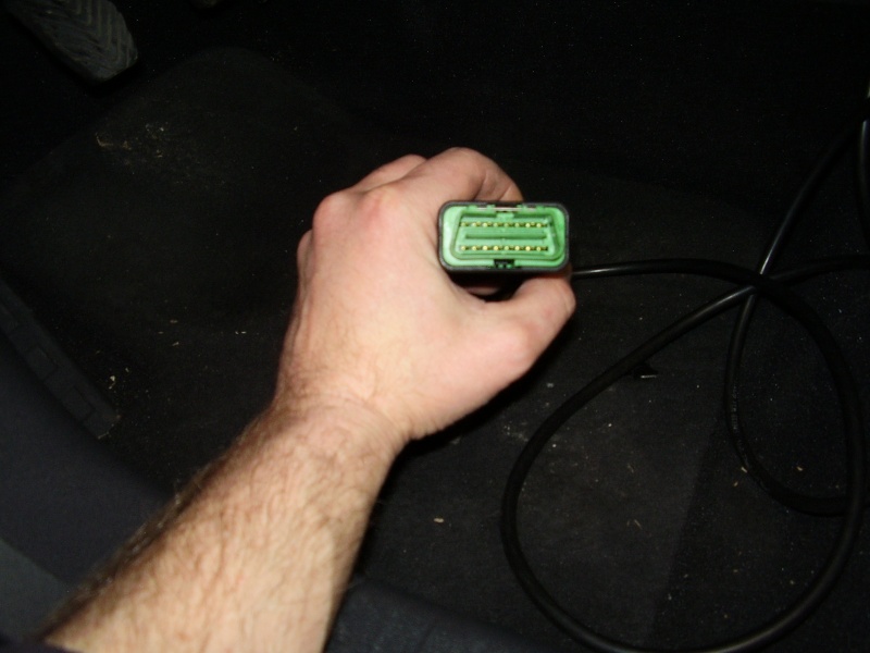

| J'ai rapporté de mon travail l'outil de diagnostic qui sert à contrôler tout le système électronique d'une Citroën et par curiosité je l'ai branché sur ma Caliber 2.0 CRD et là à mon grand étonnement, je parviens à dialoguer avec certains calculateur du véhicule Cela est très intéressant si jamais j'ai un problème d'injection ou autres car dans cas je serais cerner le problème de la panne. Voici quelques photos de l'outil : J'ai du choisir comme modèle le C-Crosser pour le diagnostic.  La prise EOBD :  Et l'emplacement où elle doit être connectée ( à gauche de la pédale d'embrayage sous le tableau de bord )  Reconnaissance du véhicule :  Menu principal :  Lancement du contrôle des défauts des calculateurs présent sur le véhicule :  Reconnaissance du calculateur d'injection du véhicule :  A partir de là, je parviens à faire une lecture défaut du calculateur et également faire quelques mesures paramètres. Toujours intéressant de le savoir en cas de panne ou de problème quand il n'y a pas de garage Dodge dans le coin. Il est toujours plus facile de trouver un garage "Citroën " alors pour se faire dépanner  |

J'ai du choisir comme modèle le C-Crosser pour le diagnostic. Salut ! Finalement c'est assez logique quand on sait que le C-Crosser est une copie du Mitsu Outlander, qui est fabriqué sur le même chasis que le caliber et qui avait ( à ses débuts ) le même moulin .... à quand une Citroen SRT8 ?? a+ |
