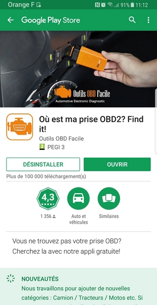

Petit plus : une autre application téléchargeable référence l'emplacement de la connexion sur le véhicule pour ceux qui la chercheraient.

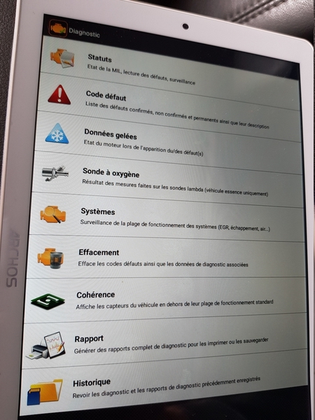

Et hop on accède au menu de diagnostic et c'est prêt.

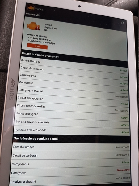

J'ai enfin pu connaître le code défaut associé à l'allumage de mon voyant MIL :
Lecture Codes Défaut - Valise Klavkarr By Outils OBD Facile 20180824
Lecture Codes Défaut - Valise Klavkarr By Outils OBD Facile 20180825
Lecture Codes Défaut - Valise Klavkarr By Outils OBD Facile 20180826
Lecture Codes Défaut - Valise Klavkarr By Outils OBD Facile 20180827
Dans mon cas donc le code est P0456
