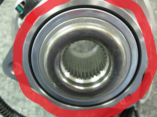

MessageSujet: Re: Bruit arriére   Bruit arriére - Page 3 EmptyMar 4 Sep 2012 - 19:18
Moi aussi, j'ai changé les moyeux complets. Ces fameux moyeux s'emboitent dans une autre pièce( la grande piece à droite au milieu du dessin) et sont fixé par 3 écrous avec la flasque entre les 2.
C'est pour réussir à désolidariser ces 2 parties qu'on à eu besoin de la presse.
Mon mécano à mis 3h mais dans le devis que j'avais demander chez Dodge/Fiat, ils estimait la main d'oeuvre à 4h30 Shocked Shocked Shocked

En fait l’arbre cannelé n'a pas pose de problème. C'est vraiment le moyeu lui-même qui était impossible à sortir . Un peu comme le jantes de 20'' collées à ce fameux moyeu clown
C'est d’ailleurs toute la pièce entourée avec l'ancien moyeu dedans qu'on a mis dans la presse.
Bruit arriére - Page 3 Photyo10
Bruit arriére - Page 3 Fusee_15
C'est les parties en rouge qui étaient coincées Evil or Very Mad Evil or Very Mad
