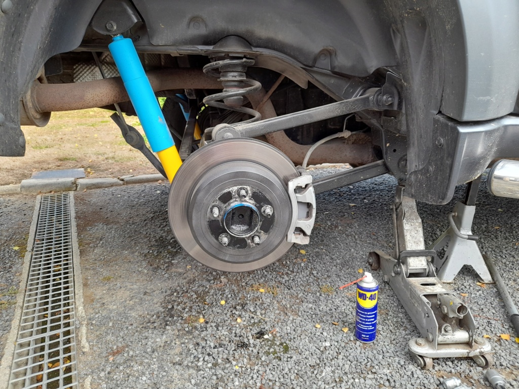

De retour en Allier (03), j'ai enfin changé le capteur ABS arr droit de mon Nitro 2.8CRD.
Je vous joint quelques images, et il faut compter une petite heure de taf, tranquille tranquille !
Ensuite tout rentre dans l'ordre.Voyant ABS ESP et ESP bas allumés enpermanance Nitro 2.8 CRD - Page 2 20220815

Remplacement capteur ABS arr droit de mon Nitro.
Démontage de la roue sur cric et chandelle par sécurité, douille de 19mm avec croix.
Une fois la roue déposée (pas obligatoire mais plus pratique), un petit coup de WD40 sur le vis de fixation du capteur, clef de 10.
J'ai déposé le capteur sans débrancher la fiche, car trop de crasse pour enlever la fiche avant.
Une fois le capteur retiré, un petit coup de nettoyant freins avant de désolidariser la fiche du capteur et de même dans l'emplacement du capteur.
Puis utiliser la graisse avant remontage du capteur et de la fiche.
Emboitez le capteur dans son logement, sans effort et visser la vis de 6 avec la clef de 10mm 6 pans.
Remonter la roue avec le bon couple de serrage, enlever la chandelle et le cric, rouler un peu et tout rentre dans l'ordre, plus de voyant allumé, retour du régulateur et des 4x4 !
Voyant ABS ESP et ESP bas allumés enpermanance Nitro 2.8 CRD - Page 2 20220819

J'espère que mon tuto est pertinent, pour rendre service aux amis du Nitro, concernant cette panne !
Plus de voyants allumés, ABS, ESP et ESP Bas, et retour du Cruise et 4x4. Voyant ABS ESP et ESP bas allumés enpermanance Nitro 2.8 CRD - Page 2 20220820
