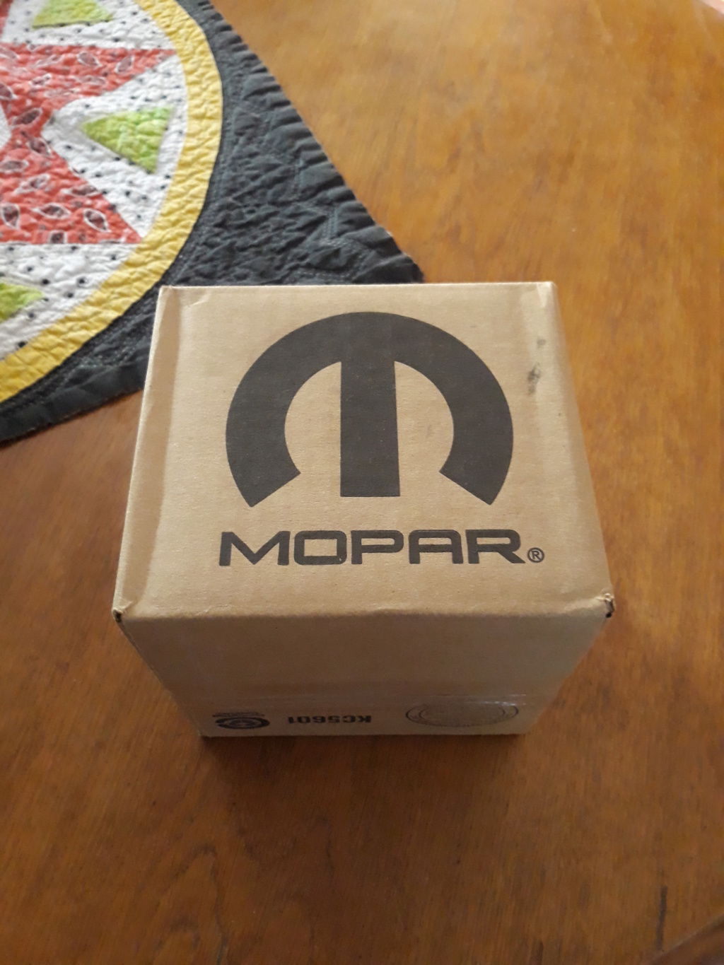

Voilà commandé et reçu contacteur tournant MOPAR 195 euros sur ebay Fabriqué au Mexique stocké en Grèce. Recu en trois jours. Je prends rdv pour le placer chez un elec auto et je vous tiens au jus.
Je l'ai pas ouvert volontairement pour le faire avec le pro et m'assurer que c'est la bonne pièce..!
Je croise les doigts, c'est ma dernière chance.

Petit retour comme promis....Contacteur monté par professionnel dans atelier, 130 euros quand meme de pose ( 2 heures de boulot, apprentissage contacteur, effacement défaut, essai véhicule)..un peu cher quand même....Tout marche OK klaxon, commandes volant et plus de voyant ESP
En tout la bestiole m'auras couté quand même dans les 500 euros.
Je touche du bois pour la suite...!
Je remets le lien au cas ou...!
https://www.ebay.fr/itm/Contacteur-Dodge-Chrysler-Jeep-100-Neuf-Veritable-Mopar-5156106AF-5156106AG-/273986703228
