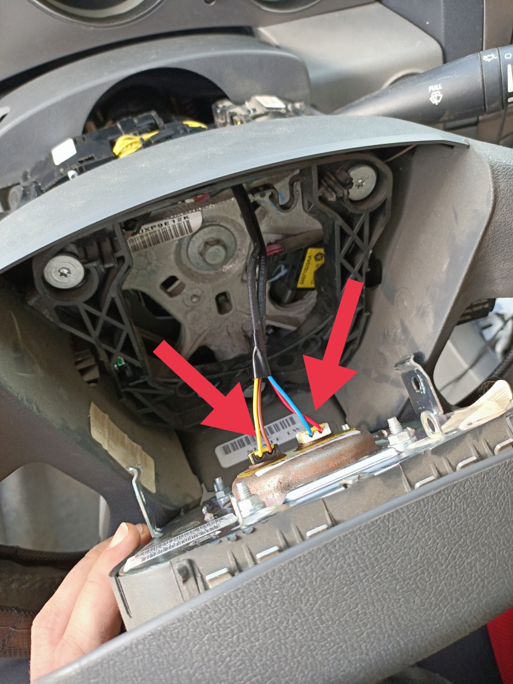

Après on retire l'air bag, on tire doucement et il vient tout seul
Tuto remplacement Contacteur tournant airbag Img_2026

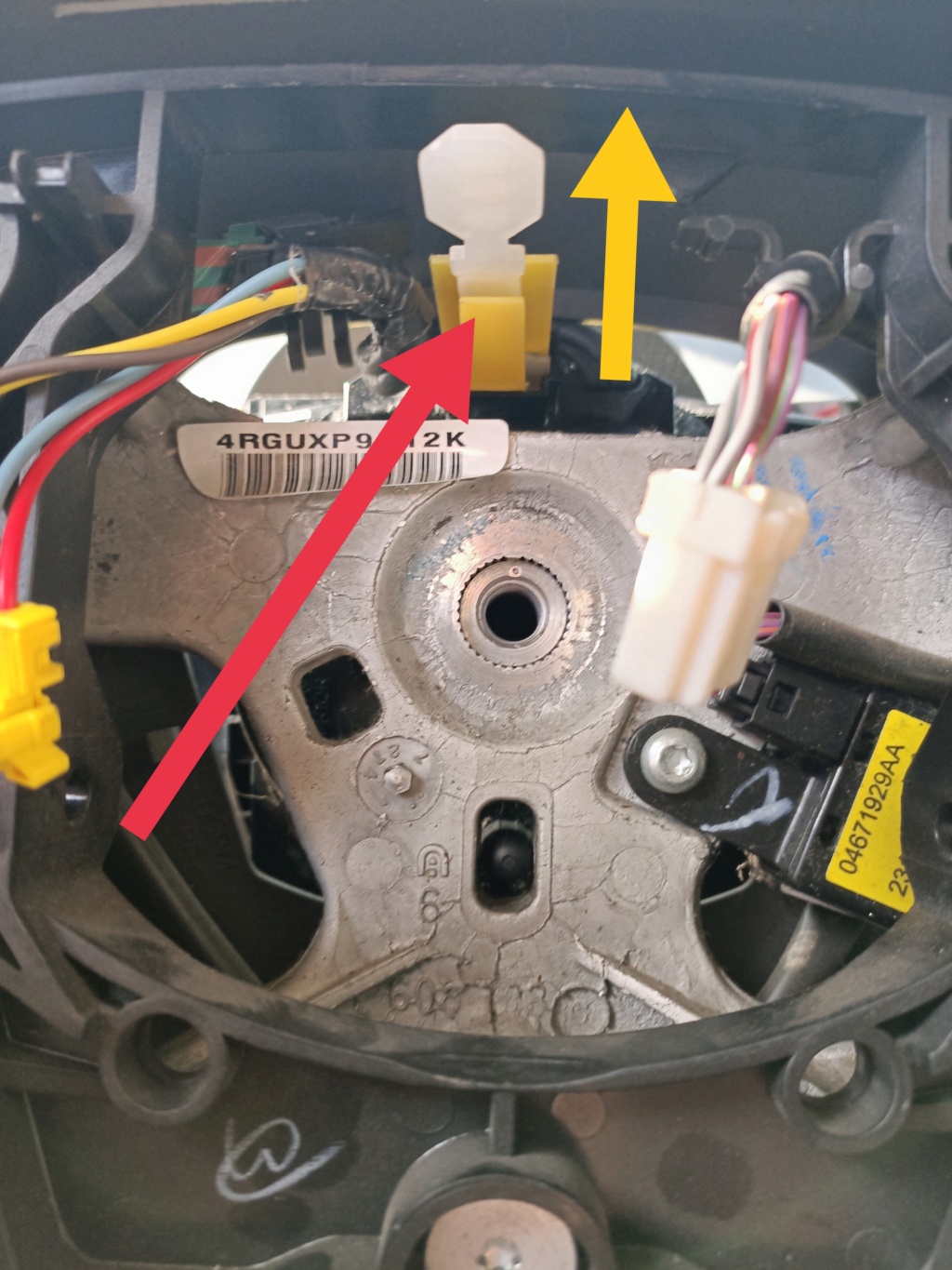

Retirer les deux fiches branché une jaune et noire.
Tuto remplacement Contacteur tournant airbag Img_2027
après on retire la fiche blanche qui est branché au niveau du contacteur Airbag
Tuto remplacement Contacteur tournant airbag Img_2028

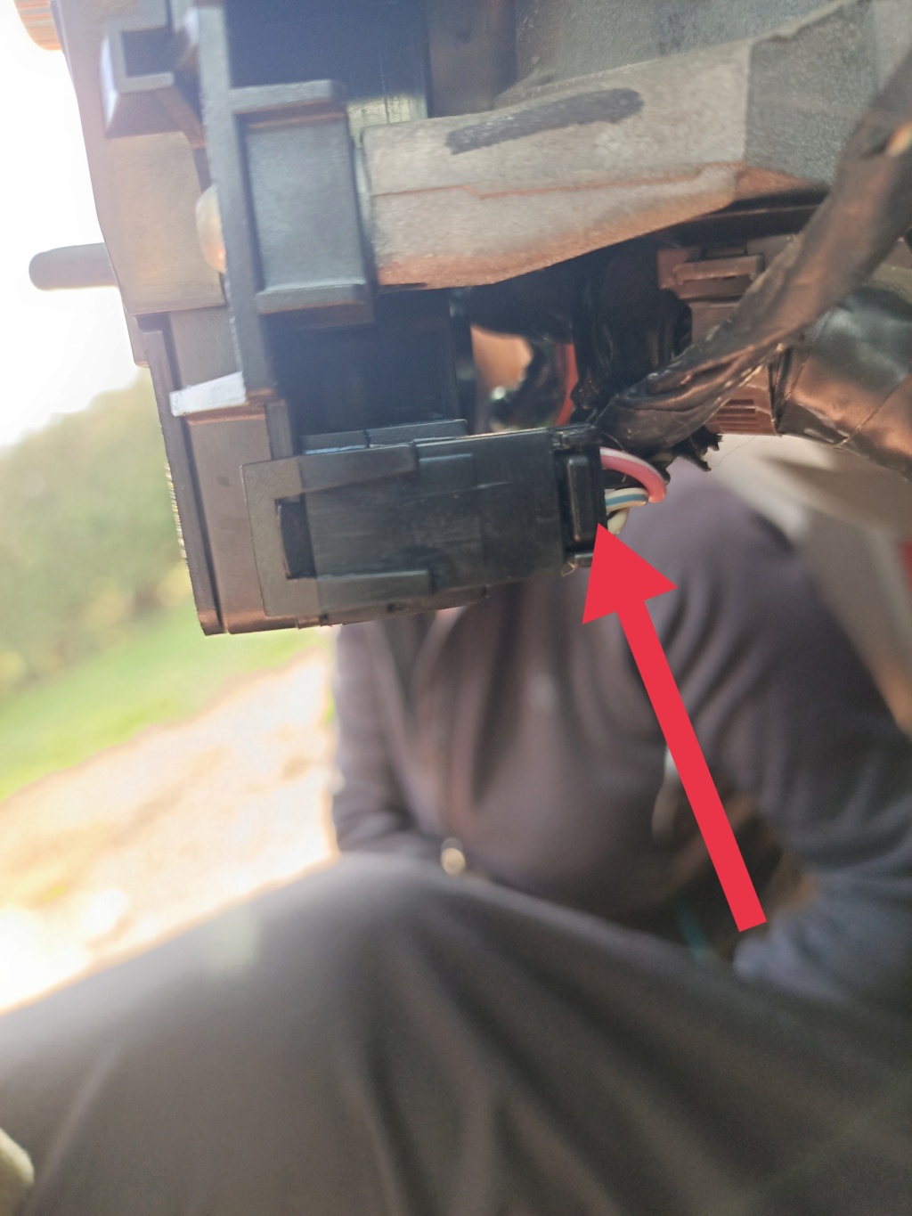

Après on retire la fiche blanche du commodo des phares et les vis noire qui maintiennent les commodo, on fait glisser un des deux commodo pour retirer la fiche avec les fils jaunes et ensuite on fait glisser le deuxième
Tuto remplacement Contacteur tournant airbag Img_2030
Tuto remplacement Contacteur tournant airbag Img_2031
Tuto remplacement Contacteur tournant airbag Img_2032
Après on débranché les fiches branché sous le contacteur Airbag.
Tuto remplacement Contacteur tournant airbag Img_2033
Tuto remplacement Contacteur tournant airbag Img_2034

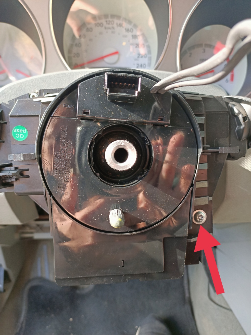

Pour finir on retire les trois vis qui maintiennent le contacteur Airbag.
Tuto remplacement Contacteur tournant airbag Img_2035
Tuto remplacement Contacteur tournant airbag Img_2036
Pour le remontage on fais la même a sens inverse. Moi j'ai laissé sa sécurité sur le contacteur Airbag pour éviter qu'il tourne, et une fois que j'ai remonté le volant j'ai enlevé la sécurité et j'ai branché la prise du volant.
