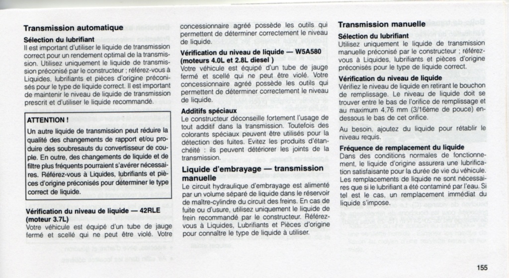

Nombre de messages : 5015 Age : 71 Localisation : Vaux sur seine 78740 Véhicule : Dodge Nitro R/T V6 4.0l essence BVA Black Pearl 2008 - Jeep Compass II 1.4 essence BVA Limited 2017- Ford Bronco II XLT 2.9 essence BVA 1990 Date d'inscription : 19/11/2016
 | Sujet: Re: Problèmes acoups en roulant Dim 27 Sep 2020 - 15:39 | |
| @kaiserPour information (manuel utilisateur)  Le liquide de la boite auto est Mopar ATF +4 Pas de précision sur la quantité nécessaire. Le changement doit être fait avec filtre tous les 100 000km........... A 230 000 km, si jamais remplacé..........No comment !!! P.S. Les boites auto Mercedes sont particulièrement fiables à la condition qu'elles soient entretenues ..........comme tout autre organe mécanique. _________________________________________________________________________________________________________________________________________ " Je dis ce que je fais, Je fais ce que je dis " Ex organisateur éphémère du Rasso 2019
