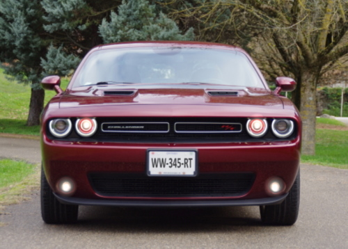

| Bon mon choix est fait Pour mes feux 'DRL' je m'oriente sur un look Angel eyes... à tendance Demon eyes !!! Ils seront rouges Juste commandés, cela va m'occuper pour les longues soirées d'hiver et/ou de confinement !!!  Bon donc voici ce que cela devrait donner : actuellement / ou avec mes feux additionnels sur Off ==>  DRL 'Demon Eyes' activés ==>  DRL 'Demon Eyes' + Fog activés ==>  Codes + DRL 'Demon Eyes' + Fog activés ==>  ..... to be continued PS: sinon toujours pas de plaque définitive : j'ai appelé l'ANTS au 3400 ... après 20' d'attente on me dit qu'en Isère cela peut prendre jusqu'à 6 semaines !!! Demain cela fera 5 semaines que j'ai déposé mon dossier sur leur site |

| Joli les phares ainsi et ça reste dans l'origine, tu ne me rassures pas avec les délais mdr |

| Je viens d'avoir l'ANTS... (après 20mn d'attente au 3400 ...) Mon dossier sera traité jeudi prochain (le 27/11)... il y a 47j de délai dans l'Isère Wait and See Sinon pour m'occuper, j'ai reçu mes feux 'angel eyes' rouges ...  god damned ça fait beaucoup trop rouge !!! Je risque de me faire allumer par la maréchaussée ! Voici ce que cela donne :  Et avec les clignotants allumés (warning) :  Bon retour sur la forêt amazone et échange pour les mêmes en ambre Ils sont pas mal, la partie intérieure (antibrouillard, mais plutôt longue portée à Leds je dirai) se démonte, du coup j'y mettrai un reflet rouge pour avoir une effet demon eyes !!! |

Génial tes phares, bien bestiale comme ça lol |
