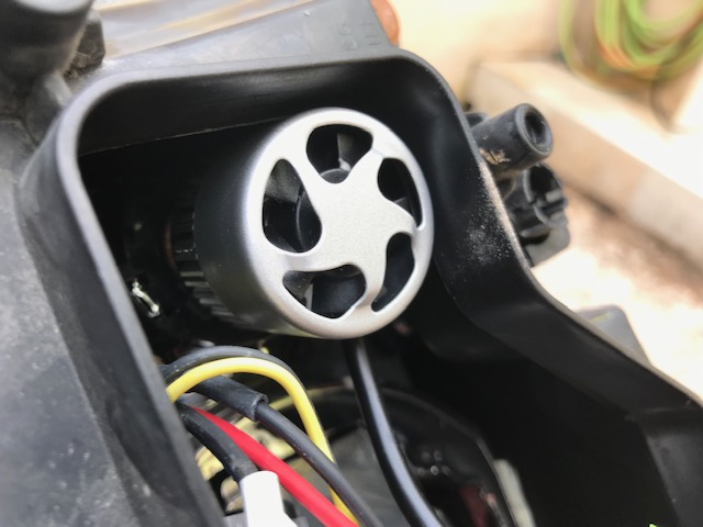

Bonjour les amis,
j'ai acheté chez Oliverking des ampoules led pour mon RAM 2014 longhorn.
Sur ces conseils, j'ai opté pour des ampoules de très hautes qualité (normalement !) pour les croisements et de bonne qualité pour les routes qui sont moins sollicités
Passage aux LED décevant Img_8110
Passage aux LED décevant Img_8111
Le montage a été complexe car les culots étaient bien plus hauts que le cache qu'il a fallu bricoler
Passage aux LED décevant Img_8113
Passage aux LED décevant Img_8112
Après avoir suivi ces recommandations de positionner les ampoules de telle manière que les led soient à gauche et à droite horizontalement placés dans l'optique (pas en haut et en bas quoi !) je trouve que l'éclairage n'est pas top , sur la route je vois vraiment au sol les 2 côtés de l'ampoule qui éclairent dans un faisceau minuscule.
j'ai respecté je pense les réglages des feux que j'ai trouvé c'est à dire à 8m de distance, le centre de l'éclairage doit être 5,4cm plus bas que la hauteur du centre au niveau du véhicule.
Il m'a fourni des ampoules  pour 8000 lm , je pense que c'est bon, mais je n'y vois toujours pas grand chose ??
Que faire ?
Changer l'orientation des ampoules dans les optiques ?
Mauvaise ampoules ? (je ne pense pas car il m'a bien conseillé)
Mauvais montage … ça c'est moi qu'il ai fait donc possible !!!!
je suis assez déçu du résultat, je n'y vois pas mieux qu'avec les halogènes de base.

les ampoules a fonction unique n'ont pas d'orientation spécifique, elles éclairent sur 360° dans tous les sens, contrairement aux ampoules 2 fonctions qui ont bien entendu une orientation spéciales et éclairent en opposition.
tes ampoules ont l'air d'avoir leurs leds que d'un coté, il y a donc théoriquement une incidence de faisceau

Ce que je voulais dire c'est que nos phares d'origines ne sont pas optimiser pour recevoir des ampoules led.
Sinon en appliquant une rotation sur l'ampoule led, je suis arrivé à un éclairage "correct"

à priori ce qui pose problème c'est la lentille devant l'ampoule du feux de croisement.
Led expert vient de dire qu'il fallait une ampoule spécifique, une mini LED.
https://www.ledperf.com/kit-ampoules-hir2-9012-led-ventilees-taille-mini-p-28089.html
Oliverking vient de me répondre après un mois et me propose l'échange.
