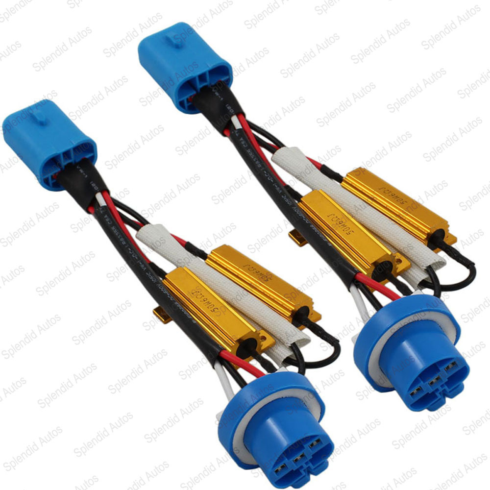

 J'ai juste eu à ajouter la paire de résistances:
passage en Bi-xenon $T2eC16JHJG8E9nyfmI-cBQ42l3NtJQ~~60_57
 Une fois le tout branché sous le capot, pb: je n'ai que les plein-phares et ce dès que je mets les feux de route.
 Après un week-end de cogitation et des vérifications au multimètre, le problème venait de deux choses:
- les faisceaux de résistances sont livrés pour du 9007 et non du 9004. J'ai donc dû débrocher et refaire comme ça:
passage en Bi-xenon 9004-910
- et, comme indiqué dans leur notice, il y a deux diodes dont il faut inverser le branchement sur le faisceau du kit:
passage en Bi-xenon 2015-018
Le résultat est ce que je recherchais: éclairage blanc, puissant et les plein-phares qui envoient du bois!
