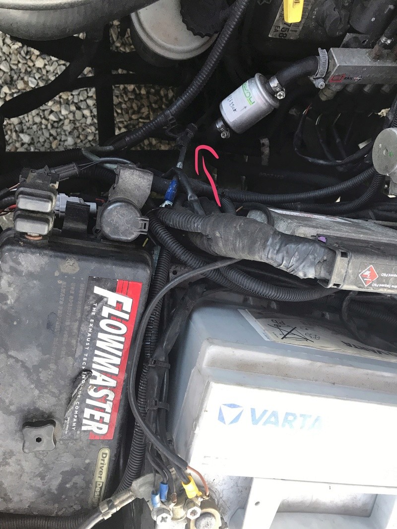

J'ai remonté le tipm et toujours pareil...
J'ai defait quelques masses et je les ai grattées
Donc les 2 sur la cosse batterie, j'ai suivi les fil et j'ai gratté juste a coté de la batterie et en dessous de la batterie. J'ai ensuite fait a gauche et a droite juste a coté des charnieres du capot.
Je n'ai pas vu les masses moteur, je ne suis pas passé dessous car il faisait nuit.
Quelqu'un aurai t il le plan des masses poir ne pas en oublier.

Pour être sur que ça vient d'une masse, prend un bout de fil, branche direct sur la masse du feu a la douille de l'ampoule, et direct sur la masse de la batterie

En faite, les codes fonctionnent, ce n'est que les phares qui ne fonctionnent pas. Les masses aux ampoules sont bonne. Il y a peut etre un soucis de masse ailleur qui me bloque le tipm.
Je rappele que le soucis est d'abord apparu a gauche puis 2 mois apres a droite. A droite ca ne marchait pas la semaine derniere, j'ai changé l'ampoule, c'était un peu cramé au niveau de la connectique, ca a marché 5minutes et plus rien.
Je pense que le tipm c'est mis en securité. Sur le couvercle il y a la correspondance des fusibles. Il n'y a pas les phares..

Phares ne fonctionnent plus ram 2007 - Page 2 Img_2313
Phares ne fonctionnent plus ram 2007 - Page 2 Img_2311
Phares ne fonctionnent plus ram 2007 - Page 2 Img_2310
[url=https://servimg.com/view/19302302/75]
La masse moteur se trouve côté conducteur, à hauteur du collecteur d'échapement.
Après grattage , enduits tes masses avec de la graisse cuivrée. Cela évitera qu'elles ne se recorrodent trop rapidement.

Ok merci je regarde cet apres midi.
Merci beaucoup. Je vous tiens au courant

Salut, je viens de faire la masse moteur. C'était un peu rouillé mais le probleme y est toujours... toujours pas de phare...
