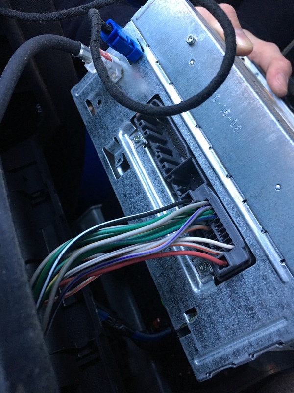

Super rapide à installer, et pour ceux qui ont déjà démonté leur façade rien de plus enfantin
1° Vérifier votre application (si vous avez la même que moi ça marche!)
2° Une fois l'autoradio sorti, vérifier si il y a bien la petite fiche femelle carré au milieu des 2 autres pour accueillir le micro
3° Afin de faire passer le câble, il vous faudra déclipser le cache sous le volant en tirant par le dessus tout simplement, il est sur charnières en bas.
4° Une fois le cache enlevé, (la place est phénoménale je n'en suis pas revenu
) , il reste juste à tirer le câble entre l'autoradio et le montant de pare brise (haut à gauche de la photo) là ou vous allez coller votre micro (le montant se déclipse très facilement également).
5° Et voila! Votre micro est fin prêt pour l'utilisation, reste plus qu'à se consacrer environ 10 min à la configuration de la voix et le jumelage
