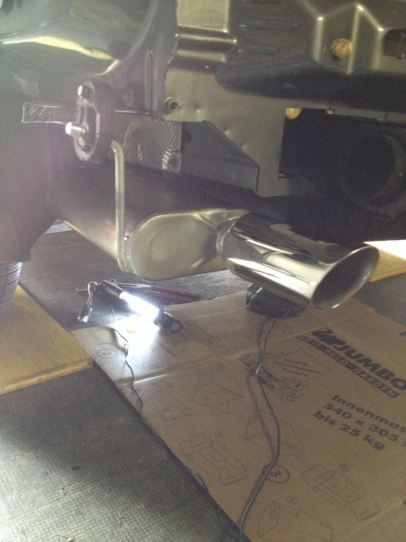

Petit tuto pour comment démonter l'arrière et changer les sorties du Durango dès 2011
Déboulonnage de la sortie gauche, il y un raccord, pas le droite.
Tuto : installation Gibson Durango dès 2011 22_02_11
Tuto : installation Gibson Durango dès 2011 22_02_12
Mais impossible d'enlever les silent blocs comme ça... Un choix s'impose, déposer le pare-choc.
Pour démonter il y a, par côté, 2 vis dans l'aile, 2 clips ( à remplacer car usage unique ) 2 vis depuis dessous côté du pare-choc, 1 boulon entre la roue de secours et l'attelage et enfin la grosse vis sous le phare!
Ne pas oublier d'acheter 4 clips  pour remplacer ceux à usage unique!
Tuto : installation Gibson Durango dès 2011 22_02_13
Il faut juste enfoncer un tournevis fin entre l'acier et le plastique, un petit coup de levier contre le bas sur le clip et hop, magique, ça vient et ceci à 7 endroits.
Le pare-choc, belle pièce!
Tuto : installation Gibson Durango dès 2011 22_02_14
Les clips à déclipser :
Tuto : installation Gibson Durango dès 2011 22_02_15
La pièce qui supporte la partie à clips :
Tuto : installation Gibson Durango dès 2011 22_02_16
Maintenant vous avez un accès direct à l’échappement :
Tuto : installation Gibson Durango dès 2011 22_02_17
Vous remarquerez l'attache sur la photo au milieu dans le haut :
Tuto : installation Gibson Durango dès 2011 22_02_18
Découpe de la ligne à ras le support du silent-bloc et pose du Gibson gauche et tout joue au millimètre, la classe quoi :
Tuto : installation Gibson Durango dès 2011 22_02_19
Tuto : installation Gibson Durango dès 2011 22_02_20
Tuto : installation Gibson Durango dès 2011 22_02_21
Une photo qui montre la différence entre le Gibson à gauche et l'origine à droite ( Petite différence ^^ ) :
Tuto : installation Gibson Durango dès 2011 22_02_22
Mais c'est pas tout, il reste le droite...
Découpe de la ligne au bon endroit.
Remise en place de la jupe arrière sans visser pour centrer les sorties et boulonner définitivement les raccords.
Photo de en face de la sortie pour montrer qu'il y a rien qui empêche la sortie des gaz :
Tuto : installation Gibson Durango dès 2011 22_02_23
Tuto : installation Gibson Durango dès 2011 22_02_24
Tuto : installation Gibson Durango dès 2011 22_02_25
Tuto : installation Gibson Durango dès 2011 22_02_27
Tuto : installation Gibson Durango dès 2011 22_02_28
Remise en place définitive de la partie arrière, clipsage, vissage et.........
ALLUMAGE! ..................................................
QUE DU BONHEUR, UN SON DE DINGUE........
