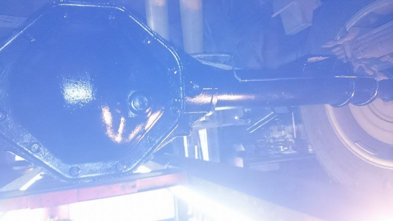

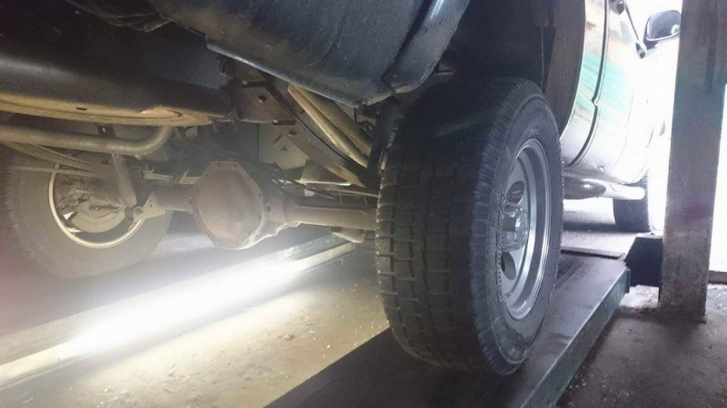

Comme dit plus haut, oui il est sujet à la corrosion. Perso je suis entrain de repassé entièrement le chassis au black varnish (un anti corrosion à base de goudron liquide) si tu nettoies bien la surface (brosse en fer sur foreuse), sa tient au minimum 4 ans. Je vais traiter également le dessous de la cabine à l anti gravillon/anti corrosion
voilà le rendu, je compte le finir en avril.
Voilà avant le traitement
le ram est sujet à la rouille? 12919410
et après
le ram est sujet à la rouille? 12919610
le ram est sujet à la rouille? 12922010
le ram est sujet à la rouille? 12915110
