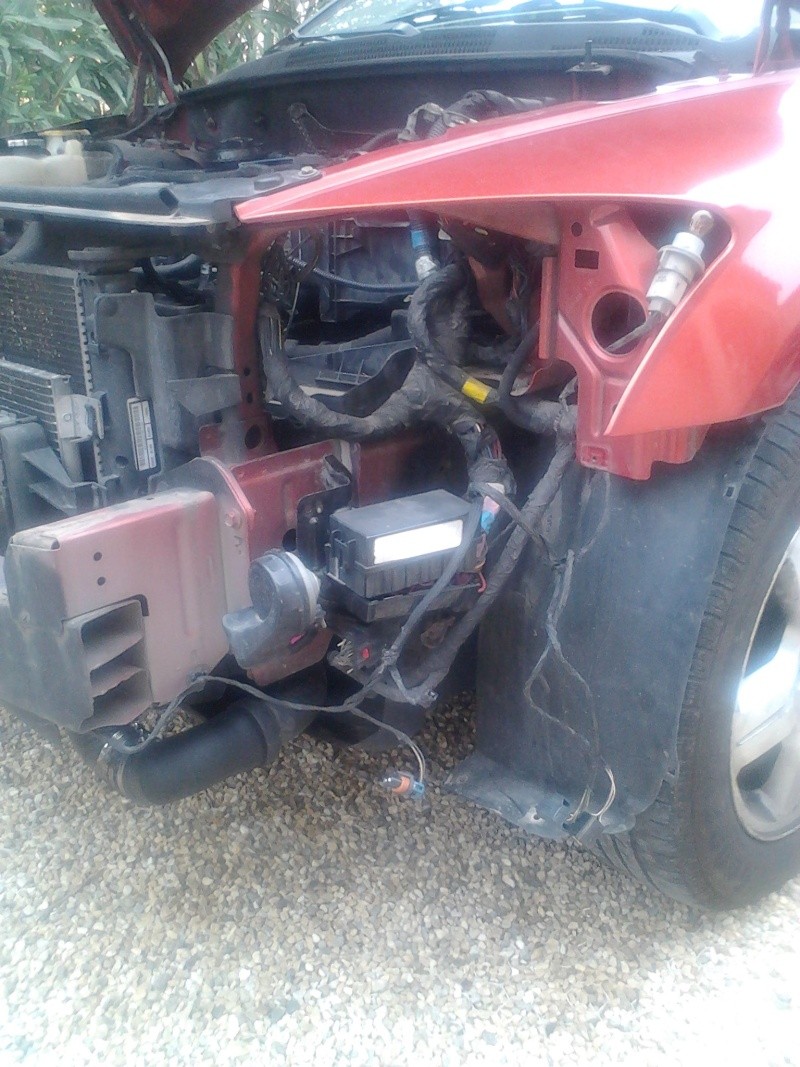

Je suis donc aller voir un peu l’état de ce fameux module
Assez facile d'accès, il suffit de démonter le pare-choc.
Et voilà ce que j'ai trouvé.
